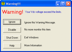

Jeg har en Thermaltake 410w psu som fulgte med i Polo 12 pakken.
Problemet er at 5Vsb varierer en del alt etter hvor mye jeg skrur opp PSU vifta. På laveste hastighet ligger 5Vsb på 5,09v. Skrur jeg den opp til maks øker 5Vsb til 5,58v. Er dette normalt, fremfor alt, kan noen av komponentene i maskinen ta skade av det?
Se vedlagte bilde.

Denne brukes bare når maskinen står i sovemodus eller er avslått, altså ikke under normal drift. Den er aktiv selv om maskinen er avslått. Det jeg kan tenke meg til er at denne går ned med en gang dersom noe begynner å belaste den. Løsningen for å holde denne på et normalt nivå hele tiden kan kanskje være å koble en resistor mellom denne og jord, slik at det faktisk ligger litt belastning på den (størrelsen avhenger av hvor mye strøm den kan levere på den kursen). Min 5VSB ligger forøvrig på 5,3V. Noe jeg vil påstå er ca. normalt.
Angående svidde komponenter. Alle spenningsavhengige komponenter (dvs. alle, untatt vifter) har spenningsregulatorer som tar seg av dette avviket og sørger for at komponentene får riktig spenning uansett innspenning. Disse begynner nok ikke å slite med annet enn litt ekstra varme før spenningen kommer 3-4V over normalnivået.
Jeg vil tro at det monitorprogrammet legger inn en toleranse på 10%, dvs. at den kan gå opp i 5.5V. Dette er egentlig litt for høyt, men dersom denne står ubelastet er det mer normalt.
