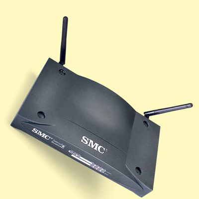

carl-kr. Skrevet 5. juni 2005 Forfatter Skrevet 5. juni 2005 (endret) Kansje et eller annet sted på routeren din har du stilit inn feil Client Lease Time. Hvis du finner Client Lease Time så still til enten 0 eller så høgt tall som det er mulig. nei jeg fant ikke noe slikt kan det vær et driver prob? har gådd over kablene 100 ganger og reinstalert hele greia på nytt 3 ganger. lastet ned "firmvare",men fant ikke helt ut hvordan jeg skulle legge dette inn. det var en slik DAT.fil.... skal jeg oppgi min IP når jeg instalerer routeren?for det har jeg ikke gjort det er denne routeren jeg har:smc2804wbr v.2 edit: bilde Endret 5. juni 2005 av carl-kr.
Targa_PC Skrevet 6. juni 2005 Skrevet 6. juni 2005 (endret) Hei Når du har lastet ned "firmware" fila, må du inn i ruteren. Under tools finner du firmware upgrade. Trykk på browse knappen og let fram til FWare fila du lasta ned. Når det er gjort trykker du på apply nede i høyre hjørne. Ser ut til at SMC pan ha satt MIT ( maximum idle time ) til 10 min. Se etter hva din ruter er satt til, ( velg 0 min. og hak av for auto reconnect ) Du finner dette på den sida hvor du legger inn bruker + passord til telenor. Endret 6. juni 2005 av Targa_PC
