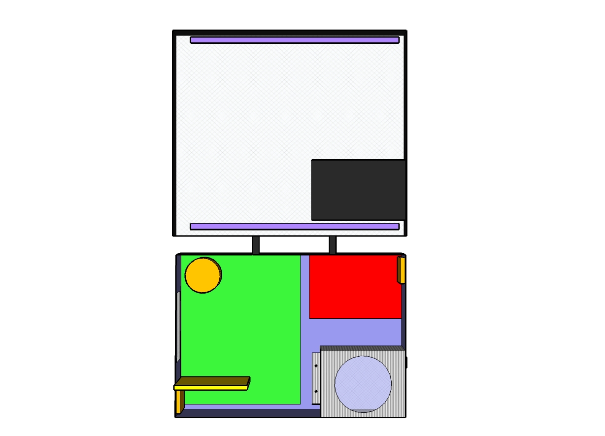

Har nå fått ferdig sketchup-skissa for den endlige oppstillingen for komponentene.
Som dere sikkert skjønner så er øverste store firkanten lokket på kofferten og nederste store firkant bunnen av kofferten.
Fargebeskrivelser:
Grønt = HK
Rødt = Diverse brytere o.l (Sound Ctrl, invertere osv...)
Svart Firkant = HDD/Viftestyring
Lilla rør = Katodelys
Orange Runding = CPU Vifte
Orange Firkanter = Vifter (80x80mm)
Gul Firkantig dings = Skjermkort
PSU ligger og koser seg nede i høyre hjørnet.
Når det gjelder festing av PSU og HDD, så blir det på PSU thumbscrews på utsiden av kofferten og en super kraftig borrelås fra 3M under den.
På HDD blir det bare borrelås. (Må først få sjekka hvor kraftig borrelåsen er)
Er åpen for forslag :yes:

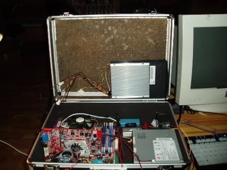

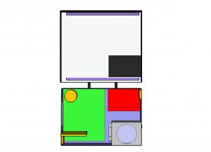

Sketchup bilde #2 + vanlig bilde
Her ser du sketchup bildet fra en annen vinkel.
Bilde_01
Slik skal ting se ut (MERK: på "Bilde_01" ligger det en vifte å slenger, den skal ikke ligge å slenge. Se sketchup bilder!)
