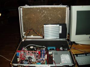

Ny plan ang. plasseringer
Satt oppe langt på natta i natt og prøvde å se muligheter i plasseringer.
Jeg fant nye plasseringer til PSU og HDD/Viftestyring nr.1
På bildet nedenfor ser dere den siste plasserings-planen
Vifte 1 (Nederst til venstre) Skal skrues fast i lokket og skal suge ut luft fra kofferten
Vifte 2 (Øverst til høyre) Skal suge inn luft og blåse mot CPU og Skjermkort.
Andre forslag tas også til nytte :whistle:
Viftestyringa og PSU har også byttet plass, viftestyringa skal nå skrues fast i lokket
mens PSU tar dens opprinnelige plass.
**Edit** Bilde ;)
Endret av LorIeNz

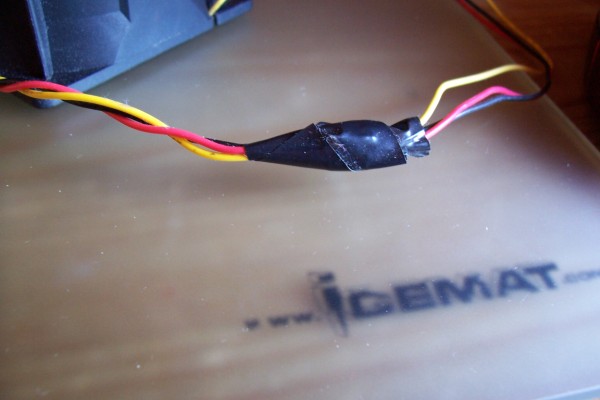

ta heller og gjør som meg med vantecen din!
kapp ledningene og sett sammen de med like farger!
den gule er "turtalls-telleren" til viften, svart og rød er plus + og minus -
