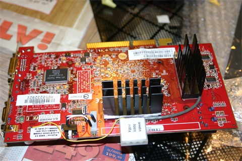

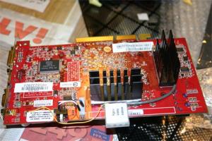

Her skal dere få se ramsinks :p
Kortet er et HIS x800xt. sinksene er skjært til fra en gml P3 kjøler og planslipt. Måtte kutte høyden på den ene på baksiden for å få inn slangene til blokka.
Sitter en DD Maze 4 på kjernen.
mvh r.
Jeg har den AC blokken og Zalman ram heatsinks på mitt X800 Pro VIVO. Det funker utmerket, har ingen luft som blåser på heatsinksene og de blir veldig varme om jeg overklokker max, men har ikke fått noe som helst artifacts. Er ikke så mye luften som skal blåse over de heatsinksene før de blir kjølige igjen regner jeg med.
