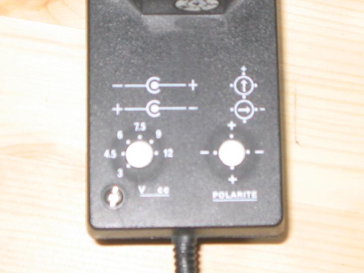

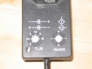

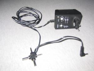

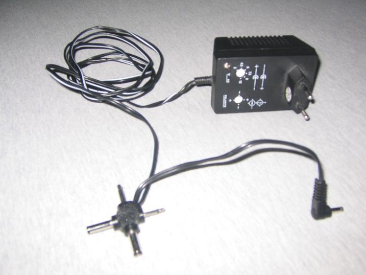

Jeg har en merkelig strøm sak som man kan stille inn en del ting på:

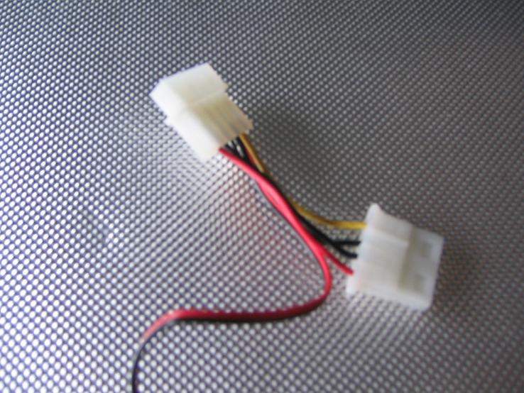

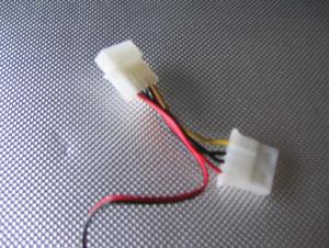

Hadde det vert mulig å bare kutte av legningen og koblet på en sånn strøm kabel som det er inn pc'r
En slik:
Joda, det skal nokk gå bra. Men du må sjekke hvor mye strøm du kan trekke ut av omformeren. Det står sikkert på den andre siden
Hvis du skal kjøre på 12V, koble den til svart og gul, 5V svart og rød
Den andre justeringssaken bestemmer du om + skal være på inner eller ytter delen på kontaktene.... Om + er i midten eller på ytterkappen... Om du forstår. Du bytter polaritet
Endret av Behydro
Nei, jeg forsto ikke helt det siste du sa.

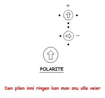

Det står POLARITE under en runding meg en pil inni som man kan snu hvilken hvei man vil.
Og bilde av to rundinger ( sikkert "bruksanvisning" )
polartiet, man velger hvem av ledningene som skal være + og minus....

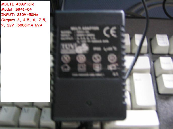

Du må nesten ta ett bilde av andre side av omormeren og finne ut hvor mye strøm den leverer
Nå har jeg tatt bilde foran.
Bilde kvalteten er ikke så bra når man tar bilde nærme ting,
Så jeg skrev hva som sto der.
500mA = 0.5A. er ikke så mye, men du skal nokk klare å drive nokke lys og ei vifte, men ikke så serlig mye mer. Led trekker lite strøm så det kan du ha mange av.

Men hvordan skal den "polartiet" skaen stå ?
Hvordan vet jeg hvilkene ledninger som skal kobles sammen ?
det spiller ingen rolle.... regner med at du skal klippe av kablen og sette på en molex plugg. Da må jo du måle på ledningene og finne ut hvem som er + og -
