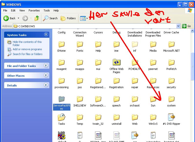

_Adler_ Skrevet 19. mai 2005 Forfatter Skrevet 19. mai 2005 *Der var det med tilkoblingene fikset, takk for linken!* Nå har jeg installert SP2 pg har noen spørsmål. 1: Man trenger vell ikke å ha Windows brannmuren som kommer med SP2 aktivert, da det er nok med 1, altså Sygate Personal Firewall? Vet at flere brannmurer installert kan forårsake problemer. 2: Jeg oppdaget at System32 mappen min plutselig var borte fra windows mappen, så jeg søkte etter mspaint. Jeg fant ut at mspaint ligger her: C:\WINDOWS\ServicePackFiles\i386 Det virker som om System32 mappen nå heter i386. Skal det være slik? 3: Må virkelig "Security Center" jobbe i bakgrunnen, for at man skal beskyttes? Er nemlig ikke interesert i å bruke windows brannmuren. For nå er vell de fleste sikkerhetshullene tette (ikke alle da) og da skjønner jeg ikke vitsen med at Security Center skal jobbe i bakgrunnen? Noen som vet råd? På forhånd takk for svar!
p@ge Skrevet 19. mai 2005 Skrevet 19. mai 2005 1. Minimaliser antallet bakgrunnsprosesser (tjenester/services). blackviper.com var Mekka for dette før. Dessverre er den siden nede, men det dukker opp backups av den hist og her. blackviper's side finner du her: http://www.dead-eye.net/WinXP%20Services.htm
Chakl Skrevet 19. mai 2005 Skrevet 19. mai 2005 (endret) *Der var det med tilkoblingene fikset, takk for linken!* Nå har jeg installert SP2 pg har noen spørsmål. 1: Man trenger vell ikke å ha Windows brannmuren som kommer med SP2 aktivert, da det er nok med 1, altså Sygate Personal Firewall? Vet at flere brannmurer installert kan forårsake problemer. 2: Jeg oppdaget at System32 mappen min plutselig var borte fra windows mappen, så jeg søkte etter mspaint. Jeg fant ut at mspaint ligger her: C:\WINDOWS\ServicePackFiles\i386 Det virker som om System32 mappen nå heter i386. Skal det være slik? 3: Må virkelig "Security Center" jobbe i bakgrunnen, for at man skal beskyttes? Er nemlig ikke interesert i å bruke windows brannmuren. For nå er vell de fleste sikkerhetshullene tette (ikke alle da) og da skjønner jeg ikke vitsen med at Security Center skal jobbe i bakgrunnen? Noen som vet råd? På forhånd takk for svar! 1. Ja det er nok med 1 brannmur aktivert. 2.Hmmm...Har du restarte pcen? System32 mappen skal være der den skal. 3. Security Center, den kjører så lenge du ikke har fått 100% av microsoft`s patch og sørge for at du har programmer som beskytter mot virus ...den er du nesten nødt til å ha på. Den bruker så lite prosess så du trenger ikke å bry deg. Endret 19. mai 2005 av chakl
_Adler_ Skrevet 20. mai 2005 Forfatter Skrevet 20. mai 2005 2:Jeg oppdaget at System32 mappen min plutselig var borte fra windows mappen, så jeg søkte etter mspaint. Jeg fant ut at mspaint ligger her: C:\WINDOWS\ServicePackFiles\i386 Det virker som om System32 mappen nå heter i386. Skal det være slik? 2.Hmmm...Har du restarte pcen?System32 mappen skal være der den skal. System32 mappen er IKKE der den skal, den er og blir borte. Alle filene som tidligere lå i system32 mappen er nå i C:\WINDOWS\ServicePackFiles\i386. Merkelig! Noen som vet hva som er grunnen eller har det slik selv?
p@ge Skrevet 20. mai 2005 Skrevet 20. mai 2005 (endret) 2:Jeg oppdaget at System32 mappen min plutselig var borte fra windows mappen, så jeg søkte etter mspaint. Jeg fant ut at mspaint ligger her: C:\WINDOWS\ServicePackFiles\i386 Det virker som om System32 mappen nå heter i386. Skal det være slik? 2.Hmmm...Har du restarte pcen?System32 mappen skal være der den skal. System32 mappen er IKKE der den skal, den er og blir borte. Alle filene som tidligere lå i system32 mappen er nå i C:\WINDOWS\ServicePackFiles\i386. Merkelig! Noen som vet hva som er grunnen eller har det slik selv? hos meg ligger system32 mappe hvor den skal være, merkeligt ? servicepackfiles ligger for seg selv. Endret 20. mai 2005 av gaggen
_Adler_ Skrevet 20. mai 2005 Forfatter Skrevet 20. mai 2005 Har tatt et screenshot slik at dere kan se hvordan det ser ut. Nå viser jeg til og med skjulte filer og den er heller ikke der, mappen er forøvrig sortert etter navn.

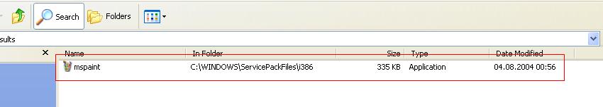

_Adler_ Skrevet 20. mai 2005 Forfatter Skrevet 20. mai 2005 her har jeg søkt etter mspaint, og som dere ser ligger den i ServicePackFiles. egentlig skal jo mspaint ligge i system32 Forstår ingenting.

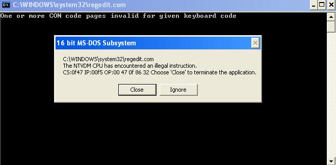

_Adler_ Skrevet 22. mai 2005 Forfatter Skrevet 22. mai 2005 Hver gang jeg lagrer et bilde i paint, klikker paint og windows forsåvidt. Altså paint fryser helt. Et annet problem er at jeg heller ikke kommer inn i registeret (Start-->Run-->skriver: regedit). Jeg klarte det før jeg installerte SP2, men ikke nå lenger. Da kommer følgende feilmelding opp (se screenshot). Syns dette er veldig rart, for installasjonen av sp2 gikk uten problemer/feilmeldinger. Noen som vet hva som evn. er problemet og hvordan jeg skal rette det?
Gjest Slettet+3124 Skrevet 22. mai 2005 Skrevet 22. mai 2005 Prøv denne linken. Mulig at den kan være til hjelp for deg
p@ge Skrevet 22. mai 2005 Skrevet 22. mai 2005 kanskje dette hjelper med paint: http://www2.whidbey.net/djdenham/paintjpg.htm
_Adler_ Skrevet 22. mai 2005 Forfatter Skrevet 22. mai 2005 kanskje dette hjelper med paint: http://www2.whidbey.net/djdenham/paintjpg.htm Jepp det hjalp, gaggen Men så var det den feilmeldingen hvis jeg skriver regedit.... Kom til denne siden: http://support.microsoft.com/default.aspx?...b;en-us;Q245184 Og det står bla. dette der: RESOLUTION To resolve this issue, replace the Command.com file in the Winnt\System32 folder with the same file from another computer that is running Windows NT Workstation 4.0 or Windows NT Server 4.0, and then make sure that there are no Command.com files dated 7/11/95 on the computer. You can also replace the Command.com file on the computer with the same file on the Windows NT installation CD-ROM. Da er det kanskje like så greit å reparere XP? For det står jo at jeg trenger en fil, og den originale har jeg jo på XP cd'en min. Må jeg installere SP2 på nytt da? For jeg har Windows XP Professional SP1.

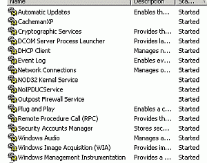

zjulik Skrevet 22. mai 2005 Skrevet 22. mai 2005 (endret) Kjør en systemfilsjekk: Start / Run og skriv sfc /scannow ...mens cd-en står i. Merk at dette vil funke fint selv om du har SP2 på kassa og bare SP1 i cd-en. Security Center deaktiverte jeg så fort SP2 kom. Deaktivering av tjenester: Kontrollpanel/Administrative verktøy/Tjenester Høyreklikk på tjeneste, velg egenskaper, still til deaktivert, trykk bruk. Du kan gjerne trykke på stopp også. Hvis ikke, vil den kjøre til neste omstart. Tjenester er vel verdt et studium. Finn et speil av Black Vipers side, som nevnt ovenfor. Over tid kan du slanke bort ganske mye. Her er de som kjører hos meg: Endret 22. mai 2005 av zjulik
p@ge Skrevet 22. mai 2005 Skrevet 22. mai 2005 kanskje dette hjelper med paint: http://www2.whidbey.net/djdenham/paintjpg.htm Jepp det hjalp, gaggen Men så var det den feilmeldingen hvis jeg skriver regedit.... Kom til denne siden: http://support.microsoft.com/default.aspx?...b;en-us;Q245184 Og det står bla. dette der: RESOLUTION To resolve this issue, replace the Command.com file in the Winnt\System32 folder with the same file from another computer that is running Windows NT Workstation 4.0 or Windows NT Server 4.0, and then make sure that there are no Command.com files dated 7/11/95 on the computer. You can also replace the Command.com file on the computer with the same file on the Windows NT installation CD-ROM. Da er det kanskje like så greit å reparere XP? For det står jo at jeg trenger en fil, og den originale har jeg jo på XP cd'en min. Må jeg installere SP2 på nytt da? For jeg har Windows XP Professional SP1. _Adler_ prøv å komme inn i regedit med " Winuscon " den har en funksjon under accessoiries>register editor ( de samme som regedit ) http://www.matirsoft.com/main/winuscon.htm lykke til
_Adler_ Skrevet 22. mai 2005 Forfatter Skrevet 22. mai 2005 Kjør en systemfilsjekk:Start / Run og skriv sfc /scannow ...mens cd-en står i. Merk at dette vil funke fint selv om du har SP2 på kassa og bare SP1 i cd-en. Security Center deaktiverte jeg så fort SP2 kom. Deaktivering av tjenester: Kontrollpanel/Administrative verktøy/Tjenester Høyreklikk på tjeneste, velg egenskaper, still til deaktivert, trykk bruk. Du kan gjerne trykke på stopp også. Hvis ikke, vil den kjøre til neste omstart. Tjenester er vel verdt et studium. Finn et speil av Black Vipers side, som nevnt ovenfor. Over tid kan du slanke bort ganske mye. Her er de som kjører hos meg: Skal prøve å få deaktivert de tjenestene jeg ikke trenger. Kan XP'en gå mye raskere hvis jeg deaktiverer de tjenestene som ikke kjører i bakgrunnen?
zjulik Skrevet 22. mai 2005 Skrevet 22. mai 2005 På gode gamle Black Vipers side fantes det en liten .reg-fil på et par KB. Den lastet man ned, dobbeltklikket og la til i registeret. Dermed gikk det vesle feltet med info om den enkelte tjenesten (til venstre for tjenestelisten) fra å være en setning eller to, til å inneholde all informasjonen fra BVs side. Utfyllende info om hva tjenesten gjorde, hvor nødvendig den var, OG hvor mye minne den brukte. Jeg har aldri målt, men en skulle jo tro at jo færre prosesser, jo smidigere maskin. Dessuten bruker en del av prosessene nettverksforbindelsen. Forutsatt at en PC er ren, vil defrag, registerrens, tjeneste-slanking, oppstartsfilredusering, gode drivere og kanskje en del registry-tweaks være bra tips til raskere pc. Men rangordningen disse i mellom...umulig å si uten å bruke uker på å sammenligne.
