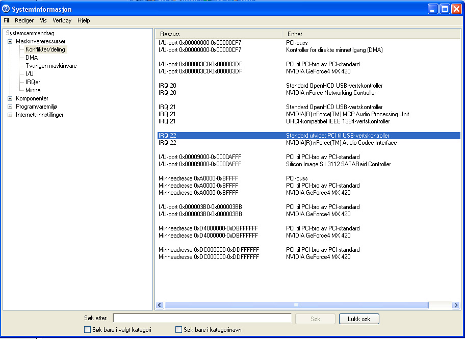

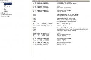

har sett litt på denne "system informaskjon" under conflikt/sharing. men ser ut som det er i orden.. hvordan kan jeg se om det ewr feil ?
Kan tyde på at det er konflikt mellom lydkort, og den integrerte nettverks delen, kontra USB

thank you !!
nå har jeg lagt ut bilde.. noen konflik der eller ? noen smartinger som finner det ut..
Endret av HEE
Det skal da funke fint det der (ref. bildet), er ikke så ulikt mitt, bare at jeg har deaktivert onboard lydbrikke og bruker en SB Audigy istedet. Hm, var det USB eller FW du hadde probs med, eller begge?

Men, funker ingen av usb portene dine? Hva med deaktivere LAN og/eller lydbrikke (som usb delte ressurser med) og se da? Evt avinstallere usb kontrollerne og starte på nytt for så å la de reinstallere, og gjøre det samma med LAN og Audio. Men siden du som du sa ikke hadde noen røde eller gule utropstegn i Enhetsbehandling er det nok ikke noen konflikter eller feilinstallerte drivere ute å går.
