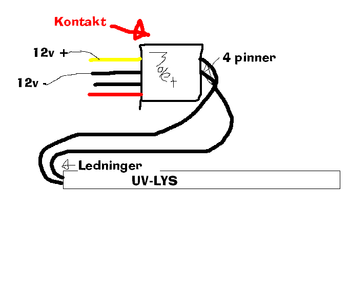

ZeS Skrevet 17. mai 2005 Skrevet 17. mai 2005 (endret) EDIT: Ødd var før meg med splittern der gitt har laget en liten tegning til deg er ikke helt sikker på hvem av ledningene som kommer ifra lysrøret som er pluss og minus, så det må noen andre svare på...men hvertfall...tegninga er der... Det med at du har 1 molex kontakt som skal brukes til nytt skjermkort, kan løses med å kjøpe en Sånn splitter til 19 kroner(finnes også i 1->4 splitter til 49kr) Endret 17. mai 2005 av PandoRa
