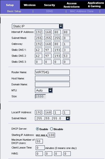

Får dette fortsatt ikke til.
Jeg tror jeg jeg kanskje fant det stedet der jeg må skrive det inn i. se vedlegget.
Men jeg er fortsatt veldig usikker på om det er riktig. Det stod på DHCP før jeg satt det på Static IP.
Kan noen verifisere om det er korrekt. Jeg måtte som sagt koble min router på BKK sin og fylle info fra BKK.
Takker for alle svar.
db
Har du sett under "applications and gaming"? Der kan man åpne porter til noen IP adresser som man selv kan slå inn, men vist BKK reuteren er tilkoblet så må du slik jeg har forstått det åpne portene i den også. Jeg hadde et lignede problem nemlig.
Edit: Vist det er samme reuter altså en trådløs en?
Bakpå så skal det være:
1 spenningstilførsel.
1 WAN Porter.
4 LAN porter.
Endret av xSotte
Ja, den er trådløs WRT54G heter den. Her er linken:WRT54G. Trådløse delen har jeg slått av for øyeblikket.
Den infoen som du ser over har jeg fått fra BKK. Det står det at jeg må finne en WAN side på routeren og skrive det inn i.
Hvordan setter jeg denne opp tilkoblet router fra BKK?
takker så mye.
db
EDIT: Router fra BKK er sperret for endring av instillinger. Den kan jeg ikke røre. Tror neppe Aplications and gaming kan hjelpe meg med det.
Det jeg tror jeg skal gjøre er å rute fra BKK sin til min og da kan jeg åpne og herje på min egen. Men det er akkurat det som er problemet hos meg nemlig å konfigurere ruterne riktig.
Endret av dbdm
