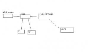

zits Skrevet 7. mai 2005 Skrevet 7. mai 2005 (endret) Jeg har ett, lite problem. Etter at jeg kobla alle ander PC'er enn min inn på den gamle svitsj'en så kommer ikke jeg inn på min Linksys WRT54GS Router. noen som kan hjelpe. gikk fra IP 192.168.xx.xx til IP 10.0.xx.xx og nå kommer jeg bare ikke inn på routern Har lagt ved en ilustrasjon av nettverket mitt. EDIT: Dette er ett trådeløst nettverk Endret 7. mai 2005 av zits
CrZy_T Skrevet 7. mai 2005 Skrevet 7. mai 2005 Jeg vil tro at du ikke får lov til å logge inn på den via WLAN'et (hvis det nå er snakk om managementinterface).
Zerge Skrevet 7. mai 2005 Skrevet 7. mai 2005 Du må være fysisk tilkoblet en av LAN utgangene på linksys boksen din for å komme inn på den, eller via trådløst. Ellers vil jeg si at det ikke er helt ideelt å nat'e 2 ganger, slik som du nå gjør før internetten kommer frem til "min pc" Sett heller opp linksys boksen som et rent access point, og så setter du heller bare en manuell IP de gangene du må konfigurere den.
zits Skrevet 7. mai 2005 Forfatter Skrevet 7. mai 2005 Jeg vil tro at du ikke får lov til å logge inn på den via WLAN'et (hvis det nå er snakk om managementinterface). Har kommet inn på den fra trådeløs før jeg satte det opp sånn som det er nå.
Zerge Skrevet 9. mai 2005 Skrevet 9. mai 2005 Det jeg vet er at det i alle fall i min router (som er en nyere smc) at jeg der kan konfigurere inn en ekstern IP som skal ha tilgang til management sidene til routeren.
rvenes Skrevet 9. mai 2005 Skrevet 9. mai 2005 Sett det heller opp slik... Adslmodem -- Linksys -- switch -- pc'er. Om du har det slik du har det no, så må du slå av dhcp i linksys og koble den til via lan portene til switchen. Da vil Linksysen din fungere som eit accesspoint.
zits Skrevet 9. mai 2005 Forfatter Skrevet 9. mai 2005 Sett det heller opp slik... Adslmodem -- Linksys -- switch -- pc'er. Om du har det slik du har det no, så må du slå av dhcp i linksys og koble den til via lan portene til switchen. Da vil Linksysen din fungere som eit accesspoint. grunnet til at det er kobla som det er, er fordi jeg har hatt en del problemer med linksys og modemet, men nå kommer jeg ikke inn på linksys selv med pc som er kobla i med kabel på linksys. har prøvd dette i dag. hjelp
EMM386 Skrevet 9. mai 2005 Skrevet 9. mai 2005 Har du endret ip-adressen til routeren? Du bør sjekke at maskinen du kopler til routeren ligger i samme subnett.
zits Skrevet 11. mai 2005 Forfatter Skrevet 11. mai 2005 Har du endret ip-adressen til routeren? Du bør sjekke at maskinen du kopler til routeren ligger i samme subnett. Har ikke gjort det nei, men jeg måtte endre ip'en min til 192.168.xx.xx for å komme inn på den, så da har jeg fått det til. takk for alle svar
