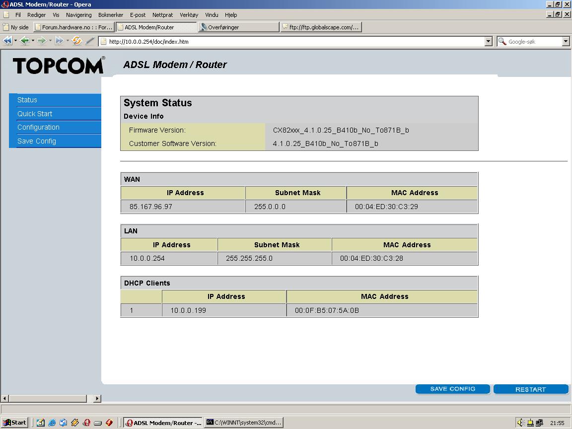

Muffinman Skrevet 4. mai 2005 Skrevet 4. mai 2005 Aksesspunktet har nok fått ip av Topcom-modemet/routeren. Du går inn på Topcom med http://10.0.0.254 tror jeg det var. Der sjekker du hvilke dhcp klienter som er oppe og går. Ved å sjekke PC`ene sine mac/ip-adresser vil du kunne eliminere en og en og til slutt sitte igjen med aksesspunktet sin ip. Da entrer du med http://ap`s ip. Kanskje.

Golding Skrevet 4. mai 2005 Forfatter Skrevet 4. mai 2005 Under DHCP-clients er det kun min egen maskin som er listet opp. Finner ingenting om aksesspunktet. Det som er poenget her, tror jeg, er at aksesspunktet ikke er en del av nettverket, den står kun og sender og mottar signaler, ingenting annet. Jeg tror ikke den har noen IP, den bare sender info frem og tilbake fra PCene og modemet. Når jeg kobler meg med kabel til aksesspunktet, er det som en vanlig trådløs kobling til modemet. Vedlagt er et screenshot av Topcom'ens konfigurasjon:
