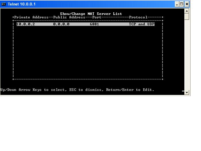

Leephi Skrevet 4. mai 2005 Skrevet 4. mai 2005 Jeg har en netopia 3351 router fra Nextgentel. Jeg har fulgt de guidene her på forumet for å åpne porter men ingenting fungerer. Jeg har både prøvet å åpne fra endring.nextgentel.no og via telnet. Jeg har åpnet portene til rett ip-adresse. Det står til og med inne på nat tabellen at masse porter er åpne. Men når jeg kjører port scan eller azureus så sier de at de portene jeg har åpnet ikke er åpne... Jeg har til og med nullstilt ruteren flere ganger. Jeg har ledning rett fra netopia og inn i min pc. Alt av brannmur på pcen er slått av... Det skal jo være så enkelt å åpne porter, hvorfor fungerer det ikke hos meg? Det står at dem er åpne inne på telnet og endring.nextgentel.no. Men port scanner finner ingenting på min pc, og azureus gir feilmelding.

Leephi Skrevet 4. mai 2005 Forfatter Skrevet 4. mai 2005 Jeg har ikke UIB avtale. Portene jeg skal åpne (eller som er åpnet) er mellom 6000 og 7000 så filter er ikke problem. Har satt opp riktig lokal ip adresse (10.0.0.2 for tiden). Bildet viser for tiden at jeg har åpnet port 6881. Men hvorfor finner ikke port scanner at denne porten er åpen, og hvorfor sier azureus at denne porten ikke er åpen..?
