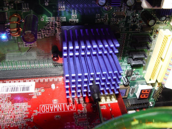

Har nettopp byttet North Bridge kjøler på hovedkortet mitt.
Brukte denne Zalman Northbride kjøler - Passiv...
Leste litt rundt først og det sto at den kjøler like bra og bedre, og er støyfri.
Det kan umurlig stemme. !
Når jeg tar på kjølern, svir det i fingern..

Jeg har nå prøvd å måle tempen på NB kjølern.
Og som dere ser har jeg bare stappet en liten tempføler inni kjøleribben.
Tempen lå på 58-60C i Idle og Load..

NF4 SLI brikkesettet ligner litt på en athlon xp cpu med en en liten kjerne i midten. Jeg synes zalman kjøleren vingla litt. Noen andre enn meg som har opplevd det?
