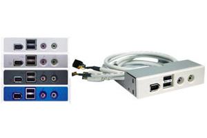

Er det vanlig at hovedkort med innebygd lydkort har intern lydutgang og microfoninngang ?
Grunnen til at jeg spør, er at det finnes kabinett og frontadaptere hvor man har lydutgang, mikrofoninngang (og USB + evnt firewire) Har selv tenkt på montere noe tilsvarende til det som vises på vedlagt bilde.

de fleste nyere hovedkort har interne kontakter for bruk til frontkontakter i kabinett.
Ditt har ikke dette. Da de du nevnte brukes for lyd fra, cd rom, dvd dekoder kort og for lyd fra evt modem kort.
K7T Turbo er ett meget gammelt kort må du huske på
Ser jo hva de primært er ment for, men tenkte kanskje det var en mulighet siden det var hhv. inn og utgang. Men det er ingen krise, det er først og fremst USB jeg virkelig trenger i front. Hovedkortet har ihvertfall intern USB kontakt, men det er ikke USB 2.0 (tror jeg)
