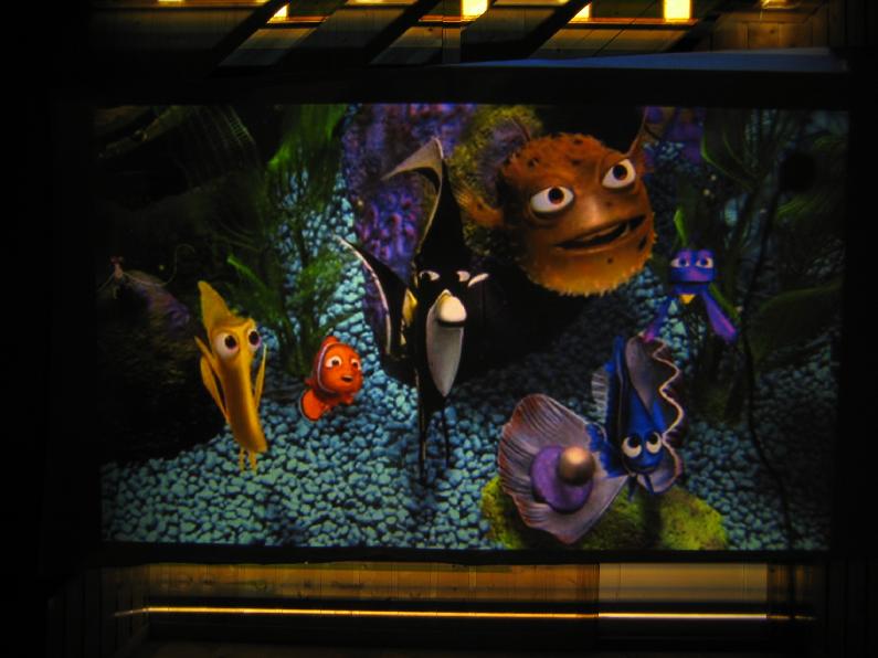

Th0mas Skrevet 29. juni 2005 Forfatter Skrevet 29. juni 2005 Her er et bilde fra Finding Nemo. Der ser dere at hjørnene er litt mørkere enn resten, men dette håper jeg å forbedre etterhvert, ved å justere litt nede i kassa og få et bedre lerret enn et rosa laken.
Radiv_ Skrevet 29. juni 2005 Skrevet 29. juni 2005 Hvis fokusboksen din er så lang som på bildene på forrige side, er det _stor_ sansynlighet for at det er den som gjør at du har mørke hjørner. Gule linjene er lyset, de treffer hjørnene på fokusboksen, altså mørke hjørner. Kutt godt ned på lengden av boksen, den trenger da ikke være så lang? Mitt forslag til forbedring, lykke til
Th0mas Skrevet 29. juni 2005 Forfatter Skrevet 29. juni 2005 Vet om det der, og ja, jeg skal kutte boksen litt. Tror alikevel ikke at det er bare det som er problemet, for nå er boksen dyttet lenger fram, fordi jeg projiserer et mindre bilde, og problemet er fortsatt der. Det er ikke så fælt som det ser ut på bildet av nemo - der er hjørnene i filmen naturlig mørke. Alikevel er det merkbart, og jeg håper å forbedre det litt. Tha sims har anbefalt meg å kjøpe et beige lerret, for å få bedre kontrast, men når jeg henger opp et hvitt ark på lerrettet, så ser det MYE bedre ut, så jeg er litt usikker på om jeg går for hvit eller beige rullegardin.
Radiv_ Skrevet 29. juni 2005 Skrevet 29. juni 2005 (endret) Pleier vel ofte å se mye verre ut på bilder en i virkeligheten, et bedre lerret vil nok hjelpe mye. Ellers er det vel alltid noe tukling som må til før du får et bilde du er fornøyd med, med tanke på plassering lys og reflektor. Men tror fortsatt fokusboksen kan ha litt av skylden til de mørke hjørnene, men er ingen ekspert så.. Endret 29. juni 2005 av ken0
Th0mas Skrevet 29. juni 2005 Forfatter Skrevet 29. juni 2005 Når boksen er dyttet langt inn er det litt lys som treffer den ja, så jeg skal kutte av litt.
