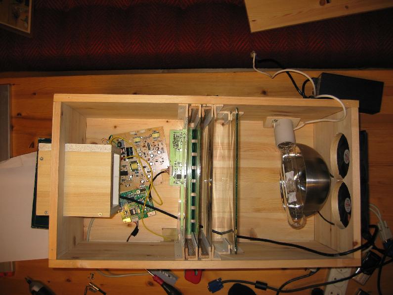

Måtte herje litt med instillingene til skjermen og skjermkortet for å få finfin farge + lysstyrke, og det har utrolig mye å si om du kan stille ekstra på skjermkortet.
(Jeg måtte skru ned masse rødfarge på skjermen for å få fargene til å stemme, men etter litt fikling blei bildet nais.)

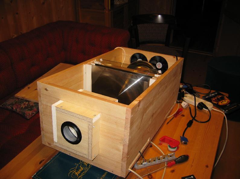

Orker ikke å bruke så mye tid på hvordan den ser ut, men synes da ikke den er så verst. Har lagd fokusboks nå, skal legge ut bilde senere. Det jeg sliter med nå er litt mørke og uskarpe hjørner. Litt usikker på hvordan jeg skal ordne det, men etter å ha lest en del worklogger på lumenlabforumet har jeg funnet ut at det som regel kreves en del tweaking før resultatet blir optimalt.
UPDATE
Nå har jeg flyttet rundt på stort sett alt nede i boksen, pluss at det er montert en fokusmekanisme. Dette har løst problemet med uskarpe og mørke hjørner med glans. Det at fresnellinsene var byttet om hadde nok også sin del av skylden. Tar bilder nå, og legger dem til straks.

Lurer på to ting:
1. Har du prøvd den? Virker den?
2. Vet du at bildet blir speilvendt gjennom en linse?
Tenkte på skjærmen om det er oppned.. (noe den _MÅ_ være..) Om Trond Viggo Torgersen har lært meg rett.. :D:yes:

Neiok, da får jeg stole på deg da, men det var ber noe som jeg hadde sett på TV'n fra Trond som fikk meg til å tenke over denne saken, men det er jo lenge siden da..
Så, bare fortsett du, håper du får til ett bra resultat..! :yes:
Mvh. SacrefiZer
Uansett hadde han da satt skjermen opp-ned inni boksen, da hadde jo bildet kommet ut rett vei, sant? Trenger ikke lang betenkningstid for den ;)
Nei, ikke sant etter det jeg mener, for det er ikke bare sidene som endrer reting da.
Det er jo HELE bildet, men siden du har prøvd det så går det, men feilvei går ikke etter min mening, kunne ha tegnet en til som du hadde skjønt mere av, men må på jobb imorgen så nå er det nattinatti hw.no-forum :cry:
