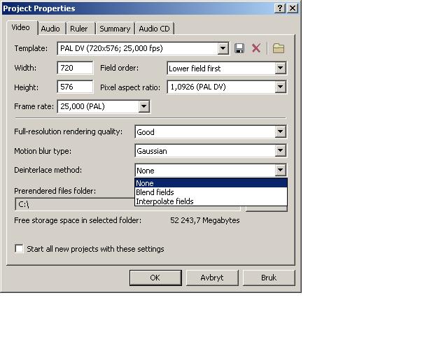

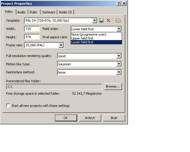

Colajohan Skrevet 25. april 2005 Forfatter Skrevet 25. april 2005 her er valg muligheter i vegas for interlace
JBlack Skrevet 25. april 2005 Skrevet 25. april 2005 Upper/lower: vet ikke. (prøv deg frem, eller sjekk klippet) Deinterlace method: blend (er vanligvis best) Ellers så pass på at du ikke lagrer i DV format (som i kravspec'en, ser ut som om du har en DV template). Siden du bruker Windows, så er Virtualdub et greit alternativt program for ferdigstilling.
