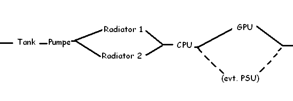

Jeg er litt usikker på hvordan resten av systemet skal være da. Har tegnet opp et forslag til hvordan jeg skal koble opp alt.
Vil dette være det mest "optimale"?
Ja, slik ville i alle fall jeg gjort det.
Om du senere vil vannkjøle PSU også, så ville jeg absolutt ha koblet denne i serie med blokkene. Det er det tryggeste.
Kjører du en paralellkobling der, med en såpass "beskjeden" pumpe, så er det en viss risk for at flow gjennom blokkene blir for dårlig.
Vannet tar minste motstands vei vet du!
