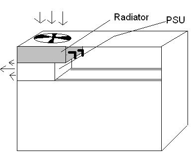

Howard_ Skrevet 22. april 2005 Skrevet 22. april 2005 Hei, nå skal jeg sette inn en ekstra 12cm radiator i systemet mitt. Det jeg lurte på er om det vil være noe fordel/ulemper med forslaget mitt. Tåler PSU dette? Luften på utsiden er jo kald, men blir oppvarmet av radiator. Luften på innsiden er jo også varm. noen som har prøvd noe slikt før? PSU er northq 400w med 12 cm vifte i bunn/topp
ManagHead Skrevet 22. april 2005 Skrevet 22. april 2005 Mener du slik at psu tar luft gjennom radiator?

Howard_ Skrevet 22. april 2005 Forfatter Skrevet 22. april 2005 Mener du slik at psu tar luft gjennom radiator? PSU tar luft igjennom radiatoren ja.Må lage et hull i toppen av kabinettet også, mulig jeg plasserer en 120mm paps vifte over radiatoren også.
