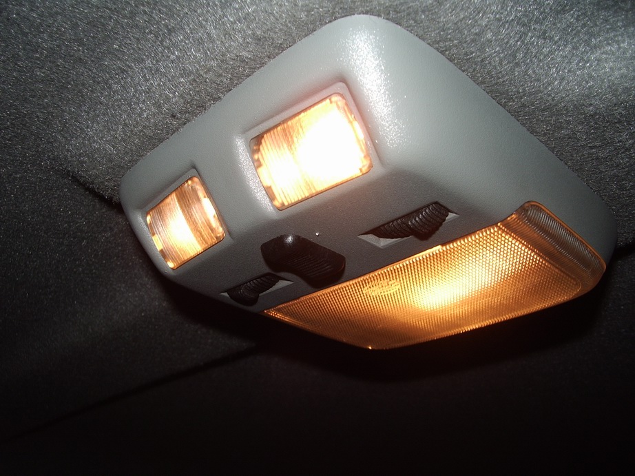

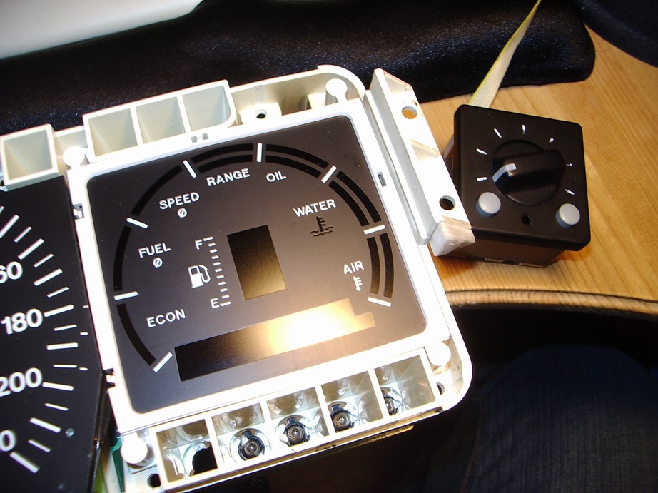

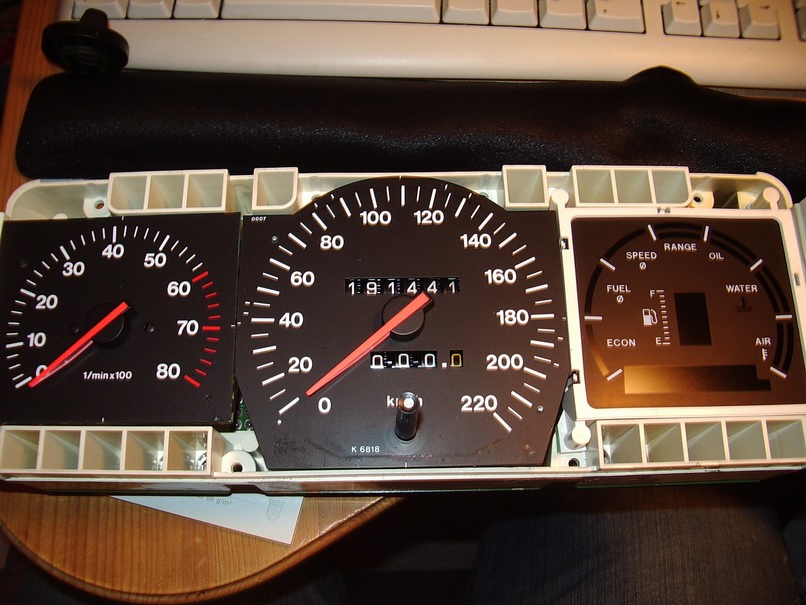

trondbue Skrevet 4. desember 2005 Forfatter Skrevet 4. desember 2005 Da har det skjedd litt igjen. Meg og en kamerat dro til huggeren på Evje (i Aust-Agder). Der hadde de en 6 biler fra 400 serien inne: 2 440 fra før 93, 1 460 fra før 93 og en etter 93 + 2 Volvo 480, den ene var fra 1988. Fikk plukket med meg noen deler ganske billig. Fikk med hele instrumenthuset med kjørekomputer og velgeren + taklampe med 2 kartleserlamper fra den ene 480'en, og spylerveske-nivåmåleren, varmereguleringsknotter og en ISO overgang til radio fra den nyeste 460'en. Betalte 50,- kroner totalt for alt dette Har montert inn spyler-nivåmåleren og taklampen i bilen, og disse virket fint! Kan se bilde av lampen under her. Instrumentet med kjørekomputeren er det litt dårlig kontakt på en plass, så må klemme bak på av og til for at det skal virke. Kjørekomputeren starter i hvertfall op og sjekker etter noen sensorer og litt sånn, men det eneste den klarer å måle riktig er temperaturen på kjøleveska. Mangler sensor til oljen og utetemperaturen. Den er også beregnet på bil med 46 liters bensin tank, mens min har 60 liters tank, derfor viser den feil antall liter. Vet ikke om den måler forbruket, siden når jeg testa den idag funket ikke turteller og speedometeret. Turtelleren kom inn etter ca 10 sek i går, men kjørte ikke noe da, så vet ikke hvet ikke om speedometeret virker, har ikke dette instrumentpanelet stående i siden det er endel som ikke virker helt på det. Har lyst til å prøve å få inn kjørekomputer i den etterhvert, men må nok ha litt deler fra et nyere instrument med kjørekomputer som er fra en bil med 60 liters tank, turbomotor og SRS lampe. Får se om jeg finner ut av noe etterhvert. Legger ved noen bilder av instrumentet også. Hørte også idag at det er noe løst ved eksosanlegget. Vet ikke helt hvor det er siden jeg ikke har vært under bilen å sett, men satser på å komme meg under imorra. Har vært litt løst lenge, men da har jeg bare hørt det når den står i gir og kjører på tomgang i 1. eller 2. og i det jeg setter igang hvis jeg ikke ruser den til 1500rpm + og slipper clutchen sakte.

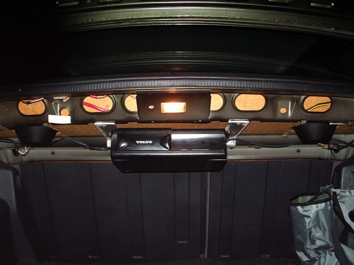

trondbue Skrevet 13. desember 2005 Forfatter Skrevet 13. desember 2005 (endret) Tenkte kanskje det var på tide med en oppdatering igjen nå, men har ikke skjedd så mye da. I dag fikk jeg sett i skikkelig dagslys hvor skitten bilen egentlig var, har stort sett vert mørkt ellers, eller den har stått i garasjen, så fant ut det var på tide med en vask igjen da. Tok et bilde før jeg vasket den: Og så et bilde etter at den ble vasket: Var begynt å bli litt mørkt når jeg var ferdig med å vaske den, og kameret gikk tomt for strøm. Legger også ved to bilder av den dagen før vinterdekkene kom på i november. Forfra: Bakfra: Har også bestilt forsterker til bilen, eller bestilt for foreldrene mine som jeg får av dem i julegave Var bare en billig Sony sak på 4x50w, trenger ikke noe mer jeg. I hvert fall en liten oppgradering fra de 4x15w som er der nå. Prøver å tenke ut litt plasser jeg kan montere den, vil ha den mest mulig sjult, men har vel kommet fram til at hvis den får plass havner den vel under hattehylla. Bare håper på den og cd skifteren får plass mellom høyttalerene. Legger ved et bilde i bunne her av hvordan det ser ut nå. Tenker bare å flytte cd skifteren så langt mot venstre som det går, og se sette forsterkeren ved siden av til høyre. Har målt at hattehylla er ca 63,5cm lang. Cd-skifteren er 28,5cm, sa da er det igjen 35 cm til forsterkeren. Denne er 34,3cm, men 35cm fra skruehull til skruehull. Skulle gå ca akkurat, så satser på det går. Må bare finne en måte å feste den på. Blir vel samme måte som cd-skifteren, men trenger jo ikke slike jern til den. De er jo skrudd opp i metalet under hattehylla, men litt usikker på om det er noe på innsiden som holder skruene. Noen som tør tippe? Tar gjerne i mot tips til monteringen! Må den monteres på noe av tre, eller kan jeg skru den rett opp i hattehylla av metal? Trenger også litt hjelp til kabler hvis noen har noe å bidra med. Er jo 4-kanals lavnivå utgang fra radioen min med DIN-plugg. Må jo derfor få til noe fra 6 pins DIN til 4 RCA. Har koblingsskjema her. Tenkte da på å finne en 6 pins DIN kontakt (noen ide til hvor jeg kan finne det?), kjøpe 2 signalkabler på 5m og 4 RCA kontakter og lodde sammen dette. Noen som har noen tips? Fader, balanse, bass og diaskant kontrollene vil vel virke akkurat som før? Noen som har noen tanker om hvor lange kbler jeg må ha til forskjellige ting? Tenkte å jorde den i festet til setebeltet i baksetet siden det er lett å komme til. Kablene kjøper jeg vel på Biltema, tenkte meg på handletur på fredag så. Endret 13. desember 2005 av trondbue
