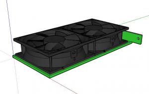

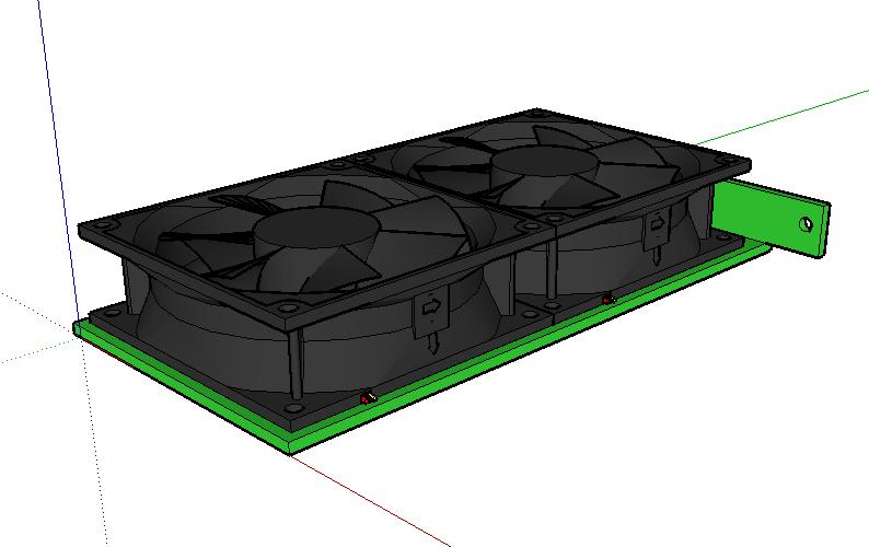

en rask liten sketchup. noe slikt du tenkte deg?
fila ligger her
Edit: laget en ny versjon, med viftene på topp. la også inn ett par videreutviklede vifter jeg har holdt på med.

Kverna flott! Akkurat slik eg tenkte! :D
Men eg lure på om eg må legge viftene på toppen av platen pga plassmangel, er dette "reell" størrelse kverna ?
Endret av Furyfax
fort gjort å ta feil ;)
ja den er i reell størrelse, og viften er grovtegnet for enkelhetens skyld. derfor de ser ut som to klosser.
hvis du laster ned .skp fila kan du enkelt flytte viftene hvor du vil, da disse er som egne komponenter. bare marker dem og flytt dem langs den blå aksen, så får du viften oppå istedet. flytt dem 28 mm oppover.
