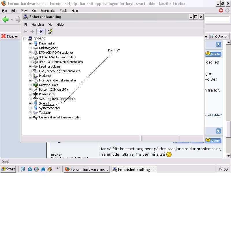

Hva hadde dette blitt i Norsk da? Ser ikkehelt noen sammenheng... :(
Har engelsk XP jeg da, men skal forklare litt enklere (etter det jeg husker fra de norske versjonene jeg har sett på :)):
Høyreklikk på min datamaskin-->Hardware-->Device manager (enhetsbehandling)-->skjerm adaptere (display adapters)-->Der ser du hvilket skjermkort du har + driver osv.

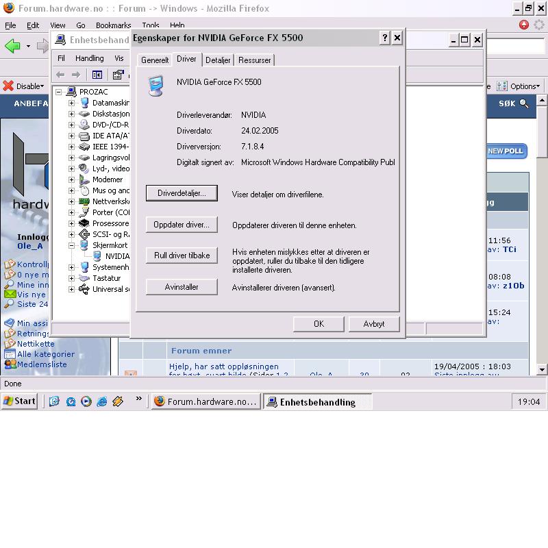

Så er det bare å laste ned en ny driver, hvsi du ikke har en fra før.

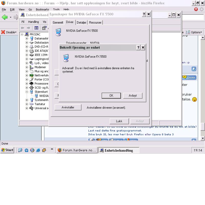

I den siste skjermen: Der står det jo alt du trenger, oppdater driver..., rull driver tilbake og avinnstaller.
Prøv rull driver tilbake (ser du: dette er grunnen til at jeg bruker Engelsk XP Pro, den norske versjonen har elendig oversettelse. :p Hvordan rulle en driver, egentlig? :p )

Fant dette når jeg søkte på google. Jeg vet ikke om å avinstallere driveren er den beste løsningen...
