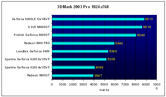

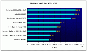

despo Skrevet 18. april 2005 Forfatter Skrevet 18. april 2005 Damn, se hva jeg fant i "Skjermkort til 700kr?" topic'en. Ser ikke ut som om det er _veldig_ stor forsjell mellom kortene.
gsn Skrevet 18. april 2005 Skrevet 18. april 2005 Ja det er någenlunde normalt, 7000 - 8000 uklokket. Noen 3dmark03 scores. http://forum.hardware.no/index.php?showtopic=361450&hl=
