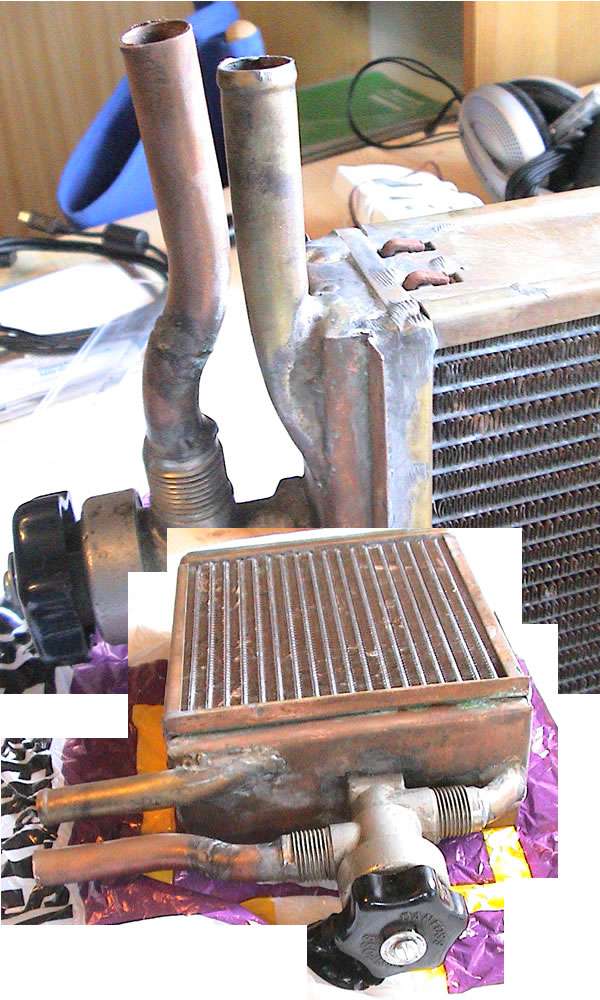

Jeg har to problemer med radiatoren jeg akkurat har fått tak i:
Det ene røret peker utover (vekk fra radiatoren), og jeg har dårlig plass i kabinettet (Arctic Cooling Silentium T1) og trenger en lur løsning for å snu dette røret.
Radiator = 16 cm u/rør. Indre plass i kabinettet = 17,5 cm.
Jeg trenger altså en løsning som bare tar 1,5 cm dersom jeg kutter røret inntil radiatoren.
Det andre problemet er hvordan jeg skal feste nipler til rørene (om jeg trenger det i det hele tatt(?).
BTW: Skal jeg bare pøse på med salt og eddik for å rense radiatoren, eller vil jeg ødelegge noe da?

Har snakket med onkelen min, som jeg fikk radiatoren av. Han sa det ikke skulle være noe problem å lodde av rørstumpen, og snu den. Jeg har lest loddeguiden. Noen tips så jeg unngår å smelte hele radiatoren?

tviler sterkt på at radiatoren din er lagd i tinn :) du må ha _mangen_ grader før den smelter.
lodd i vei!
He, he... neida, den er selvfølgelig i kobber. Men må vel passe på gassflammen for det... Nytter ikke å bruke indirekte oppvarming (altså gjennom et annet metallstykke), og gassflammen kan jo bli varm nok til å smelte kobber?

Ikkje prøv noko TIG sveising!detter er ein metode som absolutt ikkje passer til ditt formål!Og det er ikkje så veldi normalt me kobber tilsett til TIG....(Har fagbrev innen rørlegging samt sveis).. Lodd bare, du trenger ikkje vera redd for varme på radiatoren..den tåler det.(så lege du ikkje holder den opne flammen direkte mot den)...sunn fornuft...Pass på at overflatene er reine når du lodder, og at du har fått loddet skikkeli rundt heile veien,så ikkje få lekasje. Ps.ikkje overdiv me varme på røyret,da vil du smelte kobbereb òg
Hmm... hva med å bruke loddebolt, og lodde av litt og litt? Etterpå kan jeg lodde den på igjen på samme måten... gradvis?
Bør jeg rense radiatoren i et saltsyrebad? Men bare utsiden, ikke innsiden?
Det holder om du bare pusser over me litt pussepapir, puss godt på utsiden av røyre og rett innfor opningen. Pga dette vil gi deg ein bedre lidding (heile veien gjennon). Har aldri loddet me loddebolt på røyr..kan kansje gå,men eg veit ikkje om det er varmt nok til å lodde me sølv?som sakkt lite erfaring me dette...

Du skal ikkje samle det opp i noko, du må varme opp kobbaren heilt til tinnet smelter når du dytter det bort mot røyre..da e du klar til å lodde!:) da er det bare til å holde den rundt den varmen å gå med tinn/sølve rund på røyre.Pga "kapitilar" kreftene, så vil tinnet/sølve bli dradd rundt heile ryret (nesten av seg sjøl) når du tar det bortpå..(visst du har nok varme). Visst du har FOR lite varme, kan lett klare å knekke "loddingen" etterpå.

Du er klar over at jeg skal lodde løs det store røret og ventilen? Det er det røret som peker vekk fra radiatoren som skal snus.
Vil det ikke være best å ta det siste i to operasjoner?

1. Jeg har foreløpig ikke tilgang til et gassbrennerapparat.
2. Du trodde jeg skulle lodde på, men jeg skal jo lodde av... Kan du hjelpe meg med det først?

Det du da vil gjera er å varme opp loddingen so pass at du klare å dra vekk røyret,for så å pusse (det er ganske mjukt),så det skulle ikkje vera noko stort problem å fjerne der grøvste med ei fil. For så e pusse vekk det siste med pussepapir,du e da klar for å feste den på ny!;) (demmel er og ein fin ting)
