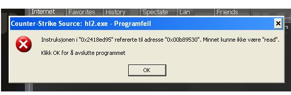

MadRos Skrevet 17. april 2005 Skrevet 17. april 2005 Kan noen vennligst se på dette, får denne mld stadig oftere enn før...

Kenneth Solfjeld Skrevet 17. april 2005 Skrevet 17. april 2005 (endret) Har fått den der stadig oftere i HL2DM (se bilde) Jeg har forhørt meg litt rundt, og mange mener dette skyldes SP2, andre mener det skyldes bug i spillet mens enkelte mener det skyldes dritt på hovedkortet!! Her er en link til noen med tilsvarende problem, og her er min egen tråd.. Endret 17. april 2005 av Vultur Gryphus
MadRos Skrevet 17. april 2005 Forfatter Skrevet 17. april 2005 Har fått den der stadig oftere i HL2DM (se bilde) Jeg har forhørt meg litt rundt, og mange mener dette er en bug i selve spillet, at det ikke er hardware relatert.. hvordan fikser man dette? ... Jeg er "#¤"¤"¤ lei ev denne Mld, får ikke spilt....
diskvask Skrevet 17. april 2005 Skrevet 17. april 2005 Jeg brukte å få den feilen 2-3 ganger daglig før, og det kan hende det er et symptom på at harddisken sliter. Jeg fikk ihvertfall etterhvert bad sectors og XP ville ikke starte. Jeg fikset diskproblemet med en grundig gjennomkjøring av chkdsk og har hverken hatt disktrøbbel eller sett noe til feilmeldingen siden. Dog jeg har gått lei av HL2DM så det spilles ikke så hyppig mer.
MadRos Skrevet 17. april 2005 Forfatter Skrevet 17. april 2005 fikset diskproblemet med en grundig gjennomkjøring av chkdsk og har hverken hatt disktrøbbel eller sett noe til feilmeldingen siden. Dog jeg har gått lei av HL2DM så det spilles ikke så hyppig mer. Jeg fikk det til!!!INGEN FLERE MELDINGER OM "MINNET KAN IKKE "READ"...... det jeg gjorde var å kjøre chkdsk (som du sa) og instalerte hele Hl2 på nytt.... Nå går det som før !!!ENDELIG !!!

snoemann Skrevet 24. april 2005 Skrevet 24. april 2005 Jeg fikk konstant denne når cs:s serverene byttet til enkelte map (fant jeg ut) Sist gang det skjedde var det de_cbble den byttet til, så jeg tok enkelt og greit å slettet hele cbble mapet, inni i min "kontomappe" og da fungerte det GLIMRENDE ... heh merkelig =) Kan tenke meg at cbble lå "dobbeltlagret" et eller annet sted slik at den leste feil eller noe, nå har den kanskje bare et valg og fungerer bra =)

oysteini Skrevet 4. mai 2005 Skrevet 4. mai 2005 Ser ut som om HL2 sliter litt med å lese fra minne-biten som ligger i Page-filen (harddisken), som det allerede er nevnt er dette antageligvis pga litt slitne disker. Hvis ikke Chkdsk osv hjelper, man man jo forsøke å skru av page-filen, dette avhenger litt av hvor mye RAM man har da, med 256MB blir det litt snaut, men har man 1GB burde det gå greit.
