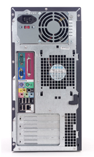

Jar-jar Skrevet 16. april 2005 Skrevet 16. april 2005 Har du ett bilde av dell PC-en fra baksiden så vi kan se plassering av porter. Og ett bilde av kobling til brytere og leds på hk. Så kan vi se om det passer. Mener at dell har snudd litt om på plassering av portene.
Havon Skrevet 16. april 2005 Skrevet 16. april 2005 (endret) Dell har jo som vi ser her, snudd litt på portene. Men er det ikke mer som er forskjellig så kunne man sikkert ha gjort noe "lurt". Åssen hoved kort standar bruker dell? Er det "Dell standar"? , ATX? noen som vet? Men det må da vel gå ann å fikse noe så han ikke må ha nytt hk? Edit: Leif var en tur innom Endret 16. april 2005 av Havon
sigen Skrevet 16. april 2005 Skrevet 16. april 2005 Tror det skal gå ann å få ut I/O-panelet, og bruke det i det nye kabinettet, men må kanskje bruke Dremel eller noe sånn
Jar-jar Skrevet 16. april 2005 Skrevet 16. april 2005 (endret) Kan du måle I/o panelet. Standar ATX er 45mm x 155mm. Er I/O panelet til å fjerne / løst ? Har du bilde av kobling for brytere og leds ? Endret 16. april 2005 av Jar-jar
