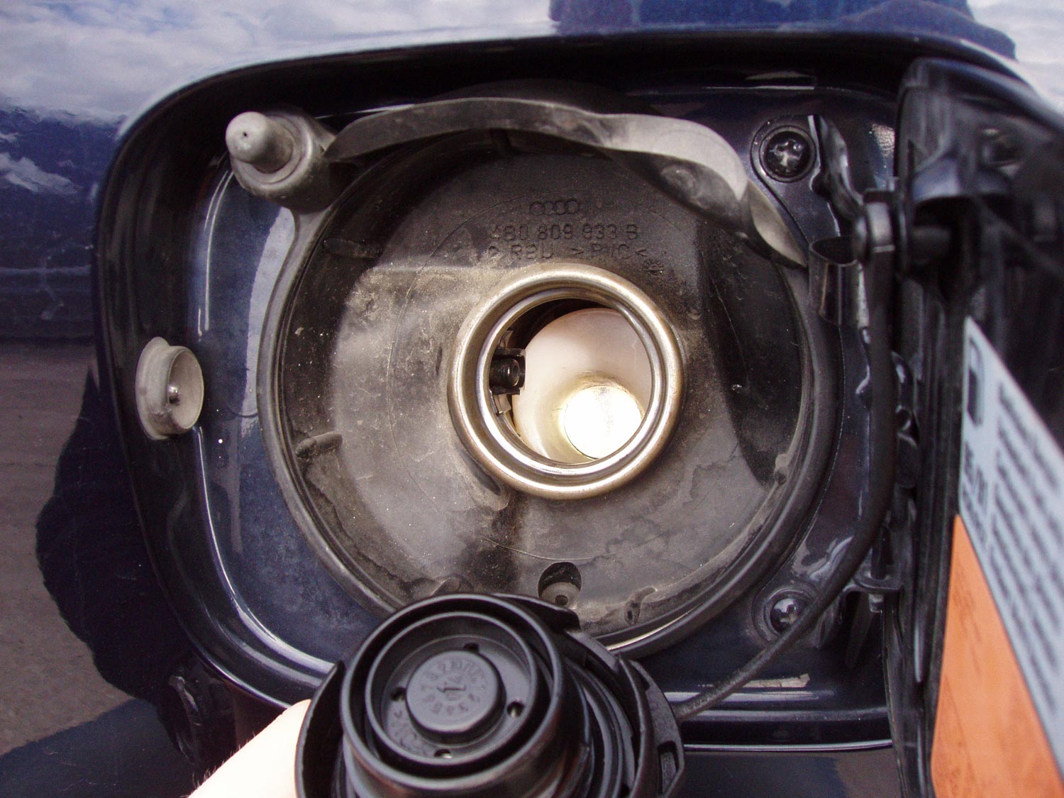

erik-s Skrevet 19. april 2005 Forfatter Skrevet 19. april 2005 Har fått tak i nytt tanklokk uten at dette hjalp noe nevneverdig. Har fremdeles vakum i tanken. Den knaker i sammenføyningene hver gang jeg skrur opp lokket. Spørsmålet blir, hvordan blir jeg kvitt vakumet på tanken? Merkelig nok har jeg bare problemer med motorfusk som følge av dette når motoren er kald. Har lagt ved et bilde. Som dere kan se er det et lite rør som stikker ut i åpningen. Mulig dette har en funksjon som lufting for tanken....

Stig-Arne Skrevet 19. april 2005 Skrevet 19. april 2005 Har fått tak i nytt tanklokk uten at dette hjalp noe nevneverdig. Har fremdeles vakum i tanken. Den knaker i sammenføyningene hver gang jeg skrur opp lokket. Spørsmålet blir, hvordan blir jeg kvitt vakumet på tanken? Merkelig nok har jeg bare problemer med motorfusk som følge av dette når motoren er kald. Har lagt ved et bilde. Som dere kan se er det et lite rør som stikker ut i åpningen. Mulig dette har en funksjon som lufting for tanken.... nei, det lile rørert er bare for lede evt søl. men det er helt klart vakum du sliter med.. er ikke sikker på om at luftingen sitter i tanklokket eller en annen plass, en om du tar en plastikkpose, og litt tape eller strips... og setter over istede for tanklokket.. og stikker ett lite hull i posen.. så skal det være nokk til at du får sjekket ut om problemet ligger der.. noe som det sansynligvis gjør

erik-s Skrevet 19. april 2005 Forfatter Skrevet 19. april 2005 nei, det lile rørert er bare for lede evt søl. men det er helt klart vakum du sliter med.. er ikke sikker på om at luftingen sitter i tanklokket eller en annen plass, en om du tar en plastikkpose, og litt tape eller strips... og setter over istede for tanklokket.. og stikker ett lite hull i posen.. så skal det være nokk til at du får sjekket ut om problemet ligger der.. noe som det sansynligvis gjør Hvis du ser på bildet i full størrelse, vil du se en rørstuss som stikker frem til venstre innenfor åpningen. Rørstussen er bevegelig og skal presses lenger frem når lokket settes på. Mener dette har forbindelse med luftingen på tanken. Skal få testet ut det du foreslo.
