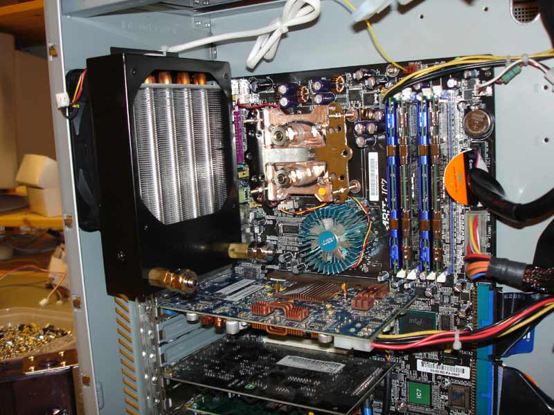

Da ble det et LBX 03 på meg. Kabinettet veier jo værre, men jeg fikk radiatoren inn i CPU-exhaust, så det passet meg midt i blinken :)
