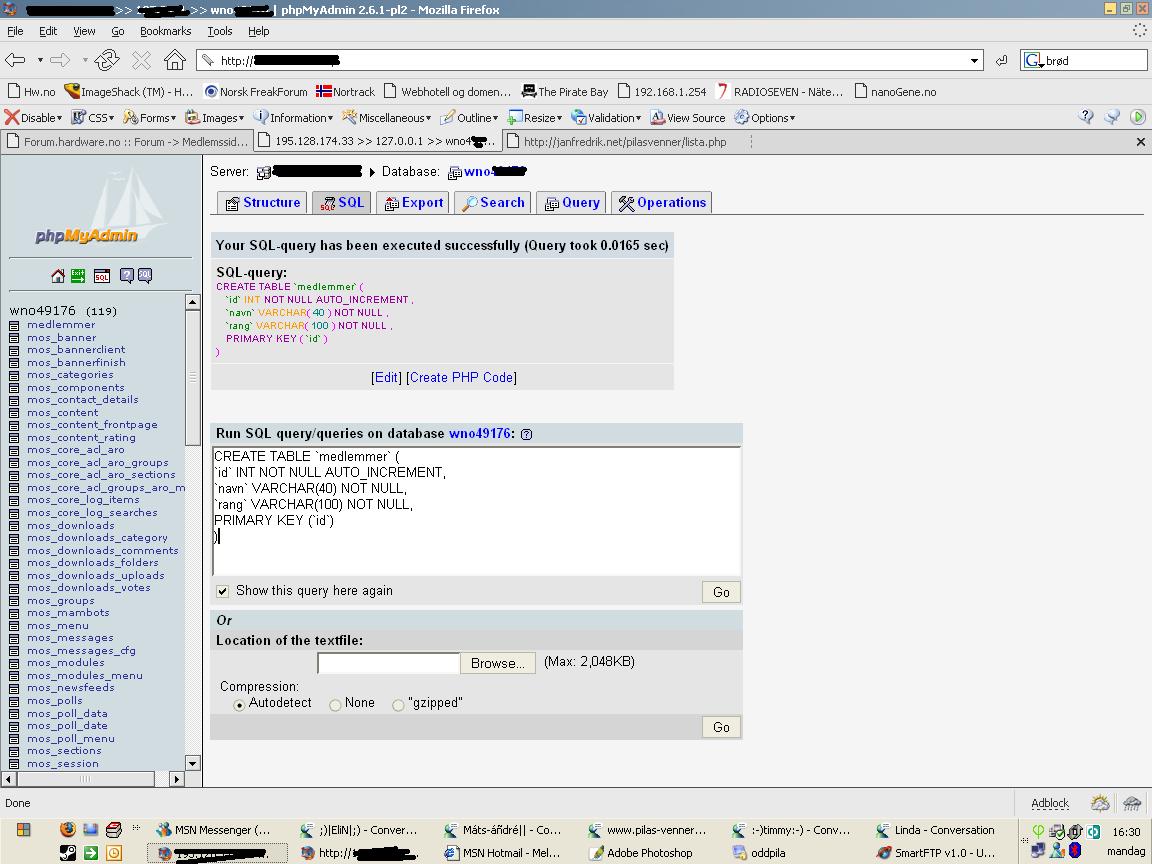

Så kan du jo f.eks. bruke denne database tabellen:
CREATE TABLE `medlemmer` (
`id` INT NOT NULL AUTO_INCREMENT,
`navn` VARCHAR(40) NOT NULL,
`rang` VARCHAR(100) NOT NULL,
PRIMARY KEY (`id`)
Kanskje noen andre kan hjelpe deg med admin kontrollpanelet?
Edit: Rettet opp en feil i koden nå, så kopier medlemslista på nytt.
Du må også endre hostname, user, password og db til database info'en din.

Den andre koden skal du lime inn i phpMyAdmin. Klikk på SQL øverst på siden når du er innlogget i phpMyAdmin, og lim inn koden i textfeltet.
