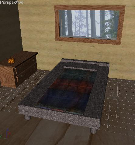

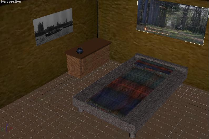

Legger ved et bilde som viser hva jeg har fått til. (Her er mine første ting så ikke forvent dere noe hl2 greier hehe) :whistle:

er begge to ditt første bildet selv om dem ikke er like? :p
men hvorfor tar du ikke en render?? mye bedre enn screenshot da..! :ermm:
Hvordan tar jeg render da?
Det er liksom rommet som er det første jeg har lagd.
går det ikke ann å rendre? :thumbdown:
har altså personlig aldri prøvd programmet! ;) er det gratis eller? :hmm:
Ja det er gratis. Det er egentlig veldig likt 3dsmax.
