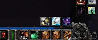

Jeg har, etter mye stressing, modifisert en standalone UI mod som viser hvor mange bag slots man har igjen nede i hjørnet av iconet av backpack'en.
Nå sitter jeg og prøver å gjøre det samme med ammo.
Regner med å lage en enkel mod som bare tar høyde for at ammo pouch/quiver er i den bag slot helt til venstre.
Jeg har fått den til å vise en verdi i venstre hjørne, som vist på bildet jeg har lagt med. (høgre verdi funker, og viser free bag slots. Venstre verdi er statisk. Jeg la den inn for å vise hvor teksten ville komme.)
Det eneste jeg trenger er hjelp til å skrive koden som teller opp hvor mange piler/shots som ligger i ammo carrieren i siste slot (der jeg har ammo pouch i dette bildet... slot 5(?)
Er det noen som har noen ideer?
Dette er innholdet av LUA fila jeg har til nå..

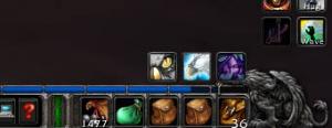

Etter litt mer hodegrubling, og en tur innom http://www.wowwiki.com/Main_Page fant jeg utav det.
koden ble slik:
function ammoCount_Update()
local bagName = GetBagName(4);
if bagName=="Heavy Quiver" then
  ammo = 0;
  slots = GetContainerNumSlots(4);
  counter = 0;
        for slotIndex = 0, slots do
  local texture, itemCount, locked, quality, readable = GetContainerItemInfo(4,counter);
  if itemCount==NIL then
    counter = counter + 1;
  else
          ammo = ammo + itemCount;
        end
  end
  ammoCountLabel:SetText(ammo);
elseif bagName=="Light Leather Quiver" then
  ammo = 0;
  counter = 0;
  else
  end
  end
elseif bagName=="Medium Quiver" then
  ammo = 0;
  counter = 0;
  else
  end
  end
elseif bagName=="Small shot pouch" then
  ammo = 0;
  counter = 0;
  else
  end
  end
elseif bagName=="Small Leather Ammo Pouch" then
  ammo = 0;
  counter = 0;
  else
  end
  end
elseif bagName=="Heavy Leather Ammo Pouch" then
  ammo = 0;
  counter = 0;
  else
  end
  end
elseif bagName=="Quickdraw Quiver" then
  ammo = 0;
  counter = 0;
  else
  end
  end
elseif bagName=="Thick Leather Ammo Pouch" then
  ammo = 0;
  counter = 0;
  else
  end
  end
else
  ammoCountLabel:SetText("");
end
this:SetMinMaxValues(0, 1);
this:SetValue(0);
this:SetStatusBarColor(red, green, 0.0, 0.75);
end
function ammoCount_OnEvent(event)
  ammoCount_Update();
end
function ammoCount_OnLoad()
this:SetAlpha(1);
this:RegisterEvent("BAG_UPDATE");
this:RegisterEvent("PLAYER_ALIVE");
end

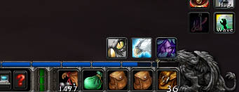

og resultatet ble slik:
edit: etterat jeg endra det slik at den ikke viser antallet items i bag'en hvis du ikke har ammo/quiver bag på den slot'en, så ble fila "litt" større :p
Endret av MrLee
Den registrerer bare disse quiver/shot bag typene, og bare på den bag slotten som sitter helt mot venstre!!
Heavy Quiver
Medium Quiver
Small shot pouch
Quickdraw Quiver
jeg fant ingen andre via thottbot. Hvis det er flere, vennligst si ifra, så kan jeg legge dem til :)
Legger for ordens skyld med den ferdige UI mod'en (Sammen med min modifiserte BagGauge) og endrer topic.
edit: Merk, vil ikke funke med andre mods som skjuler den originale Mainbar'en..(i.e. denne mod'en vil ikke fungere sammen med Flexbar.. den vises rett og slett ikke..)
