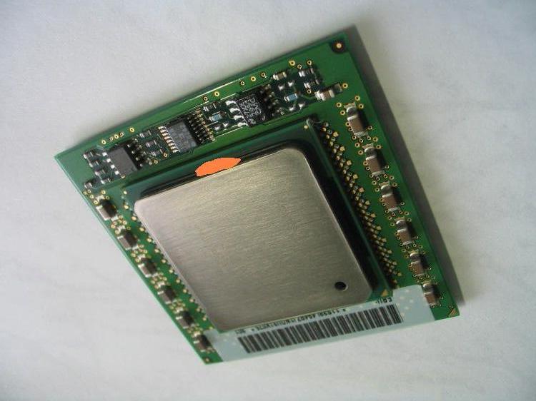

[SifO] Skrevet 23. mars 2005 Forfatter Skrevet 23. mars 2005 Vis du kan se det bildet som er her så har jeg tegnet inn der sensoren er festet.
Erik J. Nilsen Skrevet 23. mars 2005 Skrevet 23. mars 2005 (endret) Compunurse plassert der gir ingen god avlsening da kjernen ligger under 1mm med kobber, samt en halv cm inn fra kanten. Avlesening fra CPU-core er derfor mest nøyaktig i dette tilfellet. Edit: se bilde uten HS. Endret 23. mars 2005 av Pritorian
