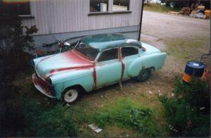

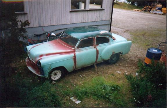

Hel restuvrering av Chevrolet 4 door 210 fra 1953
kjøpte bilen septemer 04 og har kommet halveis på lakkfor arbeidet . jeg pusser hele bilen utvendig og innvendig til blank plate og deretter rustsveiser jeg ,sparkler legger grunding og fyller når jeg er ferdig med hele bilen på dette stadiet sliper jeg filler ogfjerner evt. porer og skimlinger .
motor: orginal : en cevy 235 rekke 6 kommer en chevy 327 v8 i den tril sommeren
gir : orginal en 3 trins manuel kasse med gir spak på rattstamen. powerglid alu kasse kommer ( 2 trins automat )
bak aksling : orginalt 8 eller 10 bolta ikke sperra aksel på 152 cm. kommer en sperra 10 bolta aksel som er 143 cm lang( for og få beiere hjul må muligens utvise indre bakskjerm)
teleskop ratt kommer innen en måned ( mars nå ..)
så det var litt om den bilen farge og sånt her jeg ikke bestemt meg for enda , det blir luft dempere på den og jeg kommer til og holde en side på nette ofte oppdatert : http://www.cardomain.com/memberpage/689117 der er det også flere bilder av bilen nå
