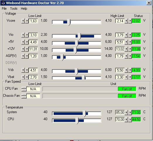

[^..^]Christian Skrevet 17. mars 2005 Skrevet 17. mars 2005 (endret) hey, jeg bare lurte på om 80 grader c er veldig høyt for et via kt400 chipsett ? Jeg har nettopp byttet til en passiv zahlman kjøler http://komplett.no/k/ki.asp?sku=303858&cks=PRL, og fikk meg et lite sjokk da jeg så tempraturen,,, jeg greier å ta på kjøleribba uten å brenne meg,, så , jeg er ikke sikker på om temp readingen er korrekt... ? men den viser like høyt i bios også.... specs: abit max2 amd 3000+ xp @ 2500mhz (15x166) 1 gig twinmos ram jeg vet tempraturen vil synke hvis jeg nedklokker endel, men vil helst ikke gjøre dette,,,, kan jeg bare la den være så høy................................ ? kan også si at idle temp'n er ca 70,,, men den går over 80 ved load,, hvor høyt kan jeg la den gå ? edit:litt smådetaljer Endret 17. mars 2005 av [^..^]Christian

torkelma Skrevet 19. mars 2005 Skrevet 19. mars 2005 Fort gjort at dette er PWM temp siden det er abit vi snakker om. I såfall er det tempen på noen kritiske kondensatorer på hovedkortet ditt, og ikke chippen. Jeg ville nok klokket til standard og sett hva tempen lå på da. Hvis den kun ligger 10 grader under, er det ikke farlig. Det er ikke system temp. Bruk abit EQ for å finne ut hva det egentlig er du fanger opp.
