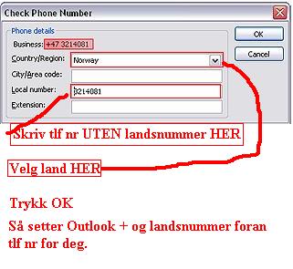

Jeg har Microsoft Outlook 2003, og legger inn alle kontaktene mine under contacts. Jeg har også mange kontakter som bor i utlandet, og har nå problemer med å få lagt inn + foran landskoden. +-tegnet forsvinner når jeg trykker tab-tasten, eller på en eller annen måte går bort fra feltet hvor jeg har lagt inn nummeret.
Tidligere fungerte dette bra, og jeg lurer på om det kan være noen av oppdateringene til Microsoft som har gjort at denne muligheten har forsvunnet. Har også prøvd å legge inn countrycode, uten at dette hjalp. Når jeg nå synkroniserer mobilen min, Nokia 6600, så får jeg alle numrene uten pluss, og må da manuelt gå inn å redigere hvert nummer som jeg skal ringe.
/Drunne

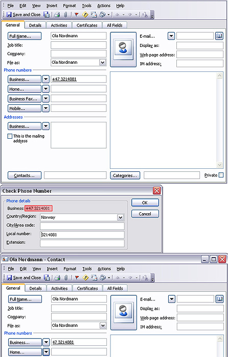

Her er oppskriften som løste det samme problemet på min Qteck 8020 hvertfall. Problemet oppsto for meg når jeg aktivsynca kontakene fra tlf til outlook. da forsvant + foran tlf nr. slettet så landsnr som var i tlf nr manuelt i alle kontaktene, og gjorde som oppskriften viser under. Synca tilbake til tlf og alt var ok igjen.
