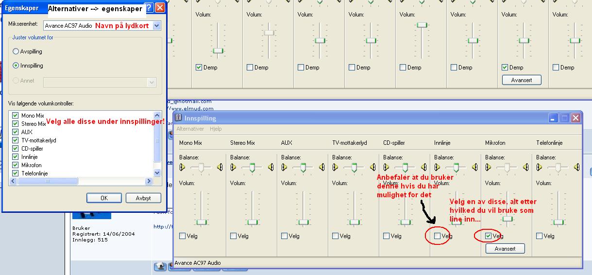

Dette skal forklare deg en del (se bilde):
Gå inn på Start-->Programmer -->Tilbehør-->Underholding-->Volumkontroll
Gå på Alternativer-->Egenskaper...
Følg det som står forklart i bildet...
Jeg har også bærebar datamaskin. Jeg bruker må bruke mic som inngang. Alt som trengs er å "aktivere" den...
Endret av Navitas87

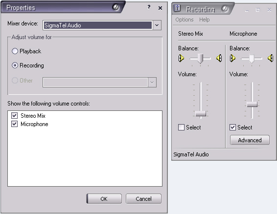

Der har jeg vært, og "selectet" mikrofonen som inngang. Den funker jo fint som inngang til en vanlig mikrofon, men jeg kan ikke velge en mikrofon som lydinngang på USB TV II programmet mitt.
Har du en løsning på det og? :)
Jeg prøvde å ta opp noe med TV kortet, og det kom det lyd på. Det var altså når jeg koblet den til på mikrofon inngangen.
Men er det en mulighet for å få det som kommer inn mikrofonen ut høyttalerne?
Vanligvis så skal vel ikke dette gjøres pga. feedback, men i dette tilfelle så skjer jo ikke det.
ta av demp på mik så kommer vel det rett ut i høyttalerne?
Hvis du ser på bildet jeg har postet så står det ikke mute/demp der. Står bare Select/Valgt. Så jeg kan ikke dempe mikrofonen på annen måte enn å skru den ned, eller velge Stereo mix istedenfor.
Edit: Jeg har prøvd å stille volumet på mikrofonen og på PCen på fullt. Kommer ikke noe lyd alikevel...
