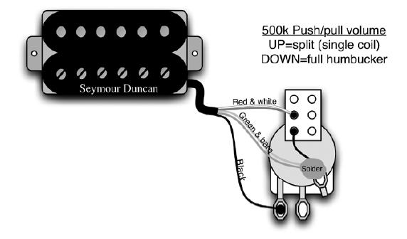

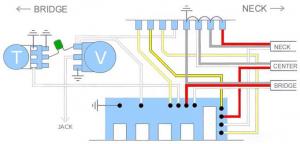

Flygg Skrevet 18. september 2009 Skrevet 18. september 2009 Jeg skal bytte en pickup i en gammal Ibanez og trenger litt hjelp til hvor jeg skal lodde hva. Saken er den at den gamle har tre ledere, og den nye fem, så noen må vel kobles samme sted. Legger ved det eneste koblingsskjemaet for den nye jeg fant som hadde coil split og skjema for elektronikken til gitaren (er bridge-pickupen som skal skiftes).
Craap Skrevet 18. september 2009 Skrevet 18. september 2009 Rød og hvit loddes sammen og isoleres når du ikke skal ha coil split.
Flygg Skrevet 18. september 2009 Skrevet 18. september 2009 Men jeg skal ha coil split. Er det fra før, og vil gjerne fortsette med det.

Craap Skrevet 18. september 2009 Skrevet 18. september 2009 Men jeg skal ha coil split. Er det fra før, og vil gjerne fortsette med det. Tar vi utgangspunkt i Seymour Duncan fargekodene skal grønn og jord sammen, sort går for seg selv og rød og hvit går sammen. Der har du tre ledere. Du må kanskje bytte om på sort og grønn hvis pickupen blir ute av fase.

Flygg Skrevet 19. september 2009 Skrevet 19. september 2009 Tar vi utgangspunkt i Seymour Duncan fargekodene skal grønn og jord sammen, sort går for seg selv og rød og hvit går sammen. Der har du tre ledere. Du må kanskje bytte om på sort og grønn hvis pickupen blir ute av fase. Ok. Hva bør jeg lodde hvor da? Antar grønn og jord går dit den grå går nå. Er det det samme hvor jeg setter de andre?
