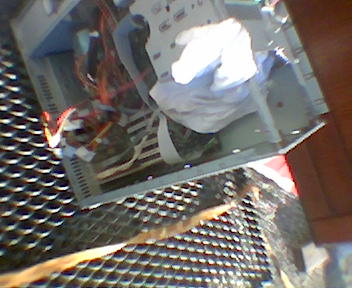

Mammuten Skrevet 28. mars 2005 Forfatter Skrevet 28. mars 2005 (endret) ja jeg er ferdig nå, glemte helt bort denne tråden Men jeg fjorde det på en litt annen måte Jeg hadde en vinkelsliper som jeg kutte ett firkantet hull med Ble vel ikke så pent, men jaja... nytt kabinett kommer vel etterhvert EDIT: SINNSYKT dårlig bilde EDIT2: Skal prøve og få tak i ordentlig kamera i morgen, og ta litt bilder av de forskjellige løsningene jeg tok OBS OBS: Be aware of jallaness Endret 28. mars 2005 av Mammuten
