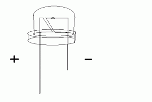

åpne musa, koble voltmeterpinnene på hver sin fot at LED'en som står i fra før, og les av volten. Så finner du ut hvilken LED du trenger og eventuelt motstand
Men han må finne ut hvilket bein som er + og jord.
Det er enkelt. Se inn i leden, når den er slått av. Du skal se to små metall plater. Den ene er betydelig større enn den andre. Den største er da + :) Altså skal den røde kablen fra voltmeteret plugges på der.
ser du en LED ovenifra er den kanten rundt ikke helt rund den er flat på ene siden og det er da katoden. (-)
natrium: kan jo bruke voltmeteret, for er den svarte koblet til + vil det stå - forran tallet feks. -3.2321v men har du den røde på pluss står det 3.2321v
Endret av stidz
Hmmm :hmm: .
Er det ikke den lille som er pluss?
Jeg er nesten helt sikker på at det er slik som på bildet under.
(PS: jeg er ikke proff, men jeg er ganske sikker på at det er sånn :hmm: )
Det lengste benet er pluss, ja. Men den skal gå til den største delen inni leden. Hadde jeg hatt ett kamera med bedre fokus skulle jeg gitt dere bilde.
se for deg LED en forfra så er det sånn som på bildet
satt inn et bedre bilde,
*PAINT SKILLS* :p
Endret av stidz
da har du rare LED's ingen av mine er sånn
