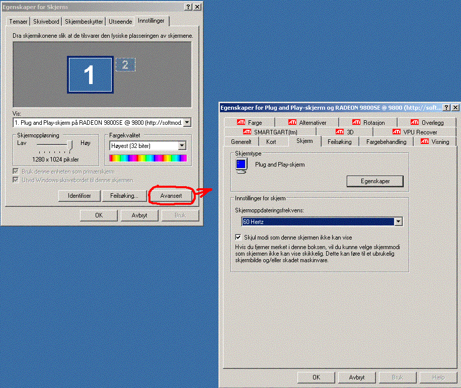

rvenes Skrevet 10. mars 2005 Skrevet 10. mars 2005 Til ati så brukte eg ati sin innebygde sak i drivern. Har du LCD eller CRT skjerm? i spel fungerte altid den innebygde saken. Er under egenskaper for skjemkortet... sjekke når eg kjem heim...

erot71 Skrevet 10. mars 2005 Forfatter Skrevet 10. mars 2005 Takk for svar. CRT skjerm. Har prøvd de nevte program, har ikke fått de til å virke 100%. (spesielt i MOHAA og RTCW) Har ikke prøvd ATI sin innebygde sak, har ikke sett den.
