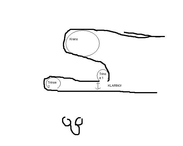

Haraldson Skrevet 20. mai 2007 Skrevet 20. mai 2007 Begynte i dag å 'pusse opp' sykkelen min, det vil si at jeg sprayet den full av rustfjerningsolje, skiftet bremseklosser. Det som bød på problemer var imidlertid kjedeskifte. Fikk jo tredd kjedet rundt i korrekte svinger, men der stoppet det. Er type standardkjede fra Shimano med et standardantall ledd. Det jeg lurer på er da hvor langt jeg skal la det være - finnes det for eksempel noen slags norm om at hvis kjedet er på det og det tannhjulet på kransen foran og bak, så skal strammeren bak stå i den og den vinkelen? Og trenger jeg egentlig noen spesielle verktøy her? Er en 27-girs Merida Matts Speed, hvis det er relevant.

Haraldson Skrevet 20. mai 2007 Skrevet 20. mai 2007 Kjedekutter, bummer. Kjede har jeg som sagt. Feelingen din hjelper egentlig ikke stort, dog, med mindre du sier hvordan du pleier å gjøre det når du gjør det på feelingen.

Haraldson Skrevet 20. mai 2007 Skrevet 20. mai 2007 Skal gå og se om det gamle kjedet fortsatt ligger i buskene, der det ble kastet i ren frustrasjon Nope, der lå det ikke. Trenger derfor noe mer enn feelingen til wh1te - for eksempel en eller annen slags finurlig måte å finne ut hvor det skal kuttes ved å ha kjedet på visse tannhjul og strammeren i en viss vinkel...

Haraldson Skrevet 20. mai 2007 Skrevet 20. mai 2007 Gir det gjerne et par dager jeg - virker jeg utålmodig? Uansett, nå har jeg faktisk hørt med en sykkelreperatør via MSN nå, som til slutt fikk forklart meg hva som er viktig, og det eneste jeg skal tenke på er visstnok at kjedet er så stramt at det er klaring der kjedet går tilbake fram igjen, etter giret, når kjedet ligger på den ytterste kransen (høyeste giret) bak. Legger ved den flotte paint-illustrasjonen han lagde til meg. Legg særlig merke til den nederste detaljen
Haraldson Skrevet 20. mai 2007 Skrevet 20. mai 2007 Ytterste og minste tannhjul, høyeste giret. I alle fall ifølge opphavet til den flotte illustrasjonen over.
