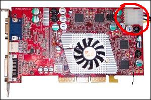

trenger ikke slike kort Exstra strøm? Det holder jo ikke med det portet gir. Da må du koble en strøm kontakt på siden av kortet.
Sjekk at ditt kort fungerer i hans PC og at han sitt kort ikke fungerer i din PC. Hvis det stemmer er det kortet det er noe galt med.
What! :hmm:
Er det sant?
What! :hmm:
Er det sant?
nei 9600 kortene krever ikke ekstra strøm
