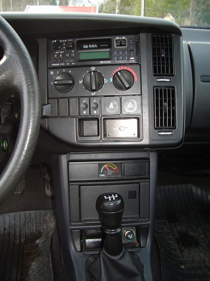

trondbue Skrevet 7. mars 2005 Forfatter Skrevet 7. mars 2005 Nei har turbotrykksmåleren helt nede, rett over søppelkorgen. Har ikke oljetrykks måler. Legger ved et bilde av dashbordet.
Stig-Arne Skrevet 7. mars 2005 Skrevet 7. mars 2005 ahh.. stemmer.. dahsbordet ble forandret i fra 1 serien.. Men hvor har du tenkt å plassere temp måleren? Du kan enkelt også hente strøm i fra siggarett tenneren..

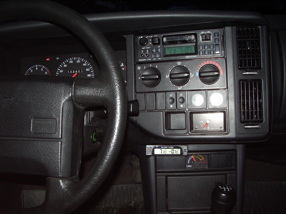

trondbue Skrevet 7. mars 2005 Forfatter Skrevet 7. mars 2005 Har funnet ut at det går ann å ha den på den lille lista over turbomåleren, bare montere den helt til venstre. Der jeg har funnet ut at det er lettest å se den. Støpselet til temp.måleren står dårlig i sigarett tenneren som gjør at hver gang det er litt bevegelse i bilen detter den ut og inn, og da kommer den irriterende pipingen når den skrur seg på. Vil også gjerne kunne bruke sigarett tenneren til mobilladeren, derfor jeg helst ville tatt strømen fra et annet sted.

trondbue Skrevet 8. mars 2005 Forfatter Skrevet 8. mars 2005 Har fått montert temperaturmålerene nå Tok strøm fra lyset til turbotrykksmåleren slik at den går på når jeg skrur på tenningen. Var ikke så vanskelig å komm til her. Bare å dra å rigle litt for å få ut søppelkassen, så klemme inn to plastklemmer under fronten til måleren og ta dette av. Løsnet så to skruer til rammen som turbomåleren var festet i og fikk da ledningen inn fra siden der plasten til dashbordet slutter. Takker for hjelpen!
