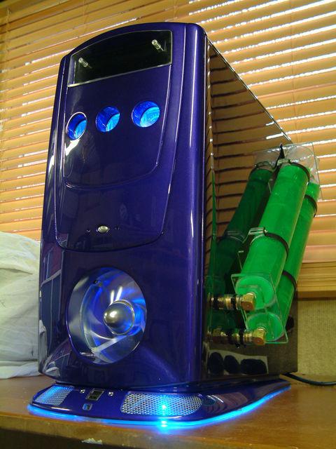

Jeg har bare plass til enkelt radiator, for jeg har lagt vindu opp med list så det blir litt vanskelig å plasere den der, og bortkasstet, hvis jeg plaserer en dobelt radiator over vinduet.
Men jeg har sett noen som har radiatoren foran i dekselet. det kunne jeg hatt.
slik som her:

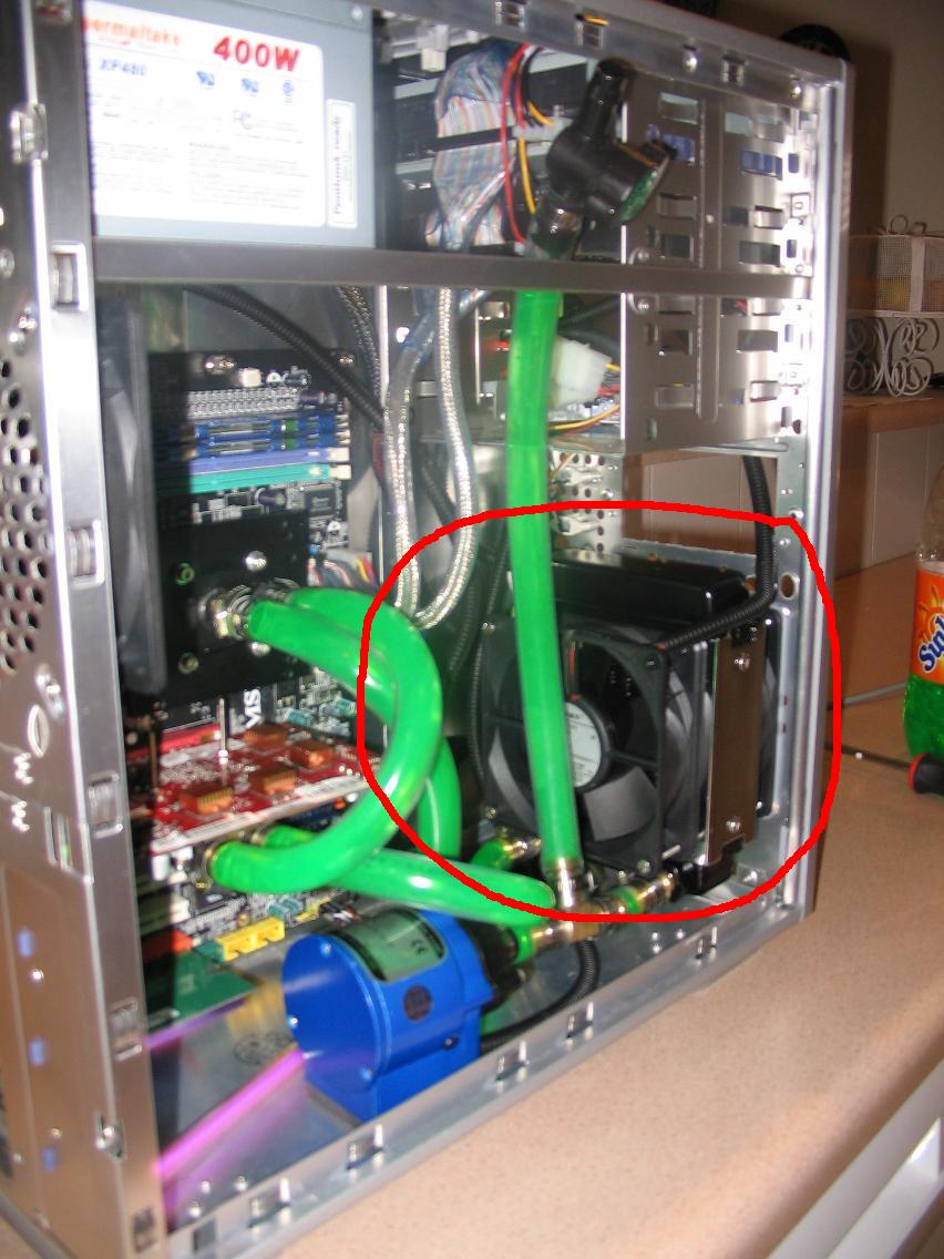

Jeg har plass til 2 enkelt radiatorer, ikke dobelt radiator.
Jeg kunne hatt en nedest i høyere gjørne som på bildet ovenfor.
Og en oppå kabinettet.
Endret av Radi

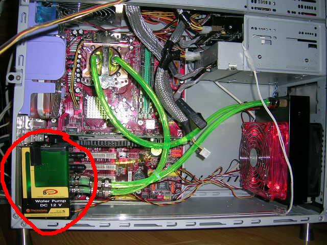

Går det ann å feste radiatoren slik som på det første bidet?
(slik som det er tegnet rundet nederst i høyere gjørne)
