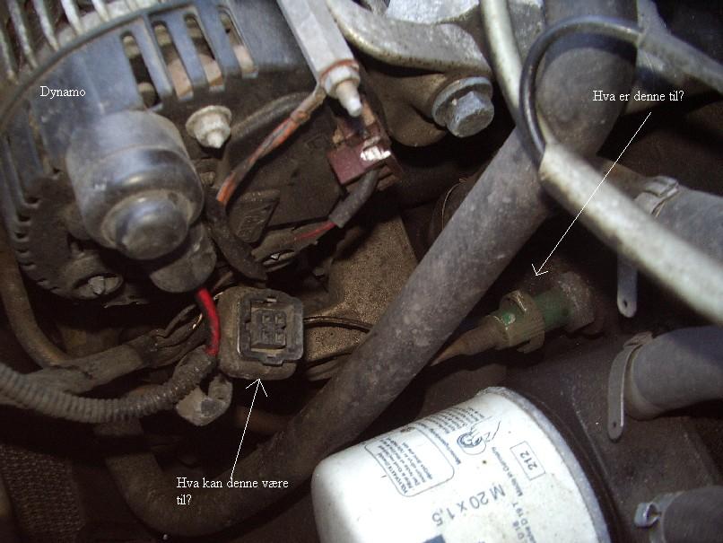

trondbue Skrevet 30. mars 2005 Forfatter Skrevet 30. mars 2005 Hmm...denne tråden kunne kanskje blitt flytta til Worklogs? ....bare et tips..... T'Weed Tenkt på det samme igrunnen, men lurer på om jeg bare skal lage en ny Worklog siden det er litt av vært som ikke er helt som det skal med bilen. 1. ny sentrallås motor hos volvo er dyrt2. kjøp den på huggern du.. 3. ingen vits å skifte til biltema sin, da du må skifte ut hele systemet. 4. på min 440 så virket ikke motoren på v. bakdør en stund.. men plutselig kom den seg, og nå fungerer den fint. Giveren er den som går ut i fra motorblokken på baksiden av motoren (mot torpedoveggen). Der skal det gå en liten ledning i fra den, over på en skjøt.. sjekk den. Skal man kunne se den ledningen når man står over motoren, eller må man krype under den? Fant bare denne kontakten mot torpedoveggen. Vet du hva den ledningen ved termostaten er til da? (Den jeg har satt pil mot) Fant også en svarte kontakt som lå løs ved dynamoen (den svarte med pil til på bildet under), skal denne være tilkoblet noe sted? Noen som vet hva den kan være til? Lurer også på hva den grønne tappen med ledning som står inn i motorblokka ved dynamoen er (den andre pila)?
