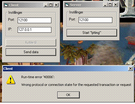

Stig Jøran Skrevet 27. februar 2005 Forfatter Skrevet 27. februar 2005 (endret) Hmm. Skal det ikke også funke med å sette ip som 127.0.0.1 eller min lan ip. For å teste? Får feilmelding med både det du lagde, og det jeg laget nettop. Legger med det jeg laget. EDIT: Fant feilen tok feil av to tekstbokser Men så er det pån igjen med ny feil. Når jeg for kobla til og får svaret "Connected" Altså allt funker hittil, feilen kommer når jeg skal sende noe, denne koden bruker jeg på sende knappen: Kode: Winsock1.SendData "Testing 1 2 3" Noe feil i den eller? Kan det ha noe med at jeg kjører det i lan, altså den sender til "127.0.0.1"? Winsock.zip Endret 27. februar 2005 av Stig Jøran

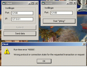

Stig Jøran Skrevet 27. februar 2005 Forfatter Skrevet 27. februar 2005 Å kjøre programmet to ganger på en maskin vil nok ikke funke, Uansett, hvordan feil er det? Feilmelding? Hvordan feilmelding? På hvilken linje? Mye lettere å hjelpe hvis du sier det Koden som feiler: Private Sub Command2_Click() ' Da skal data sendes. Winsock1.SendData "Testing 1 2 3" End Sub Feilmelding ligger som vedlegg.
Jonas Skrevet 27. februar 2005 Skrevet 27. februar 2005 (endret) Den kommer fordi du ikke er koblet til når du prøver å sende data. Jeg vet ikke grunnen til det, men eventen 'Winsock_Connect()' blir kalt når du er tilkoblet Endret 27. februar 2005 av Jonas

aadnk Skrevet 27. februar 2005 Skrevet 27. februar 2005 (endret) Ahh... jeg gjorde en gigantisk flause når jeg skulle angi host-navnet klienten skulle koble seg til - jeg benyttet funksjonen Val(). Det skulle jeg opplagt ikke ha gjort, ettersom det fikk strengen omgjort til noe helt annet enn "127.0.0.1", nemlig tallet 127. Men hva problemet angår, ligger det i at serveren mangler følgende kode: Private Sub Winsock1_ConnectionRequest(ByVal requestID As Long) Winsock1.Close Winsock1.Accept requestID End Sub Uten denne koden vil den ikke akseptere en ny tilkobling. Endret 27. februar 2005 av aadnk
