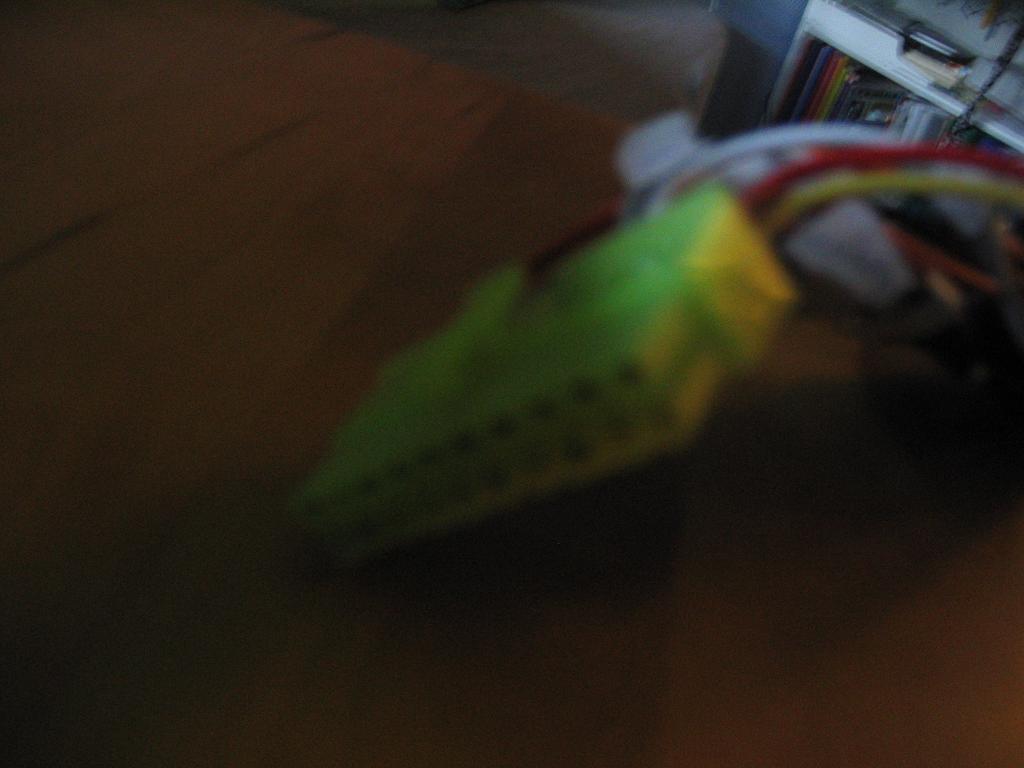

Grunnen til at jeg må ha nye psu er at jeg forlanget den ATX24 lednigen,
og det gikk ikke bra. Jeg hadde merket alle ledningene så jeg kunne folenge de med noen andre ledninger, så falt noen av merke lapenne av.
Så nå for jeg ikke startet pc'n med den psu'n.

ledningen er vell fargekodet fra før da, så du trenger vell bare finne en side hvor det står hvilke ledinger som er hva, og hvor de skal hen, så kan du fremdeles bruke den gamle PSUen... (og det hadde vell vært billigere å kjøpe en forlenger i utgangspunktet...)
og får at du skal slippe og lete og lese selv (noe som det virker folk har problemer med…)
side 22: http://www.formfactors.org/developer%5Cspecs%5Catx2_2.pdf
side 19: http://www.formfactors.org/developer%5Cspecs%5Catx2_1.pdf
og http://www.microplex.no/ (under Strømforsyninger)
dette bør være nok til å få koblet det sammen igjen (hvis fargene på ledningene stemmer da...)
jaja jeg ser jo det da.
Men problemet ar at det er flere like farger på den 20 pinen eller hva det heter for no. Den størst legninger som skal på hk
Det er 9 forskjellige farger på en ATX kontakt.
Svart = Jord
Oransje = +3,3V
Rød = +5V
Gul = +12V
Lilla = +5Vsb
Grå = Power-Good
Grønn = PS-ON
Hvit = -5V
Blå = -12V
Kobler du etter fargekoden til ATX, så skal det ikke spille noen rolle om du bytter rød-rød (Hvis du skjønner).
