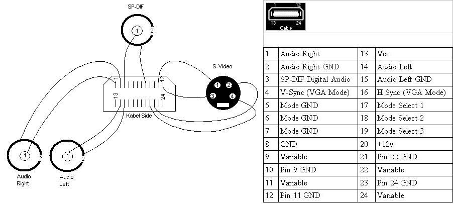

Empty Skrevet 17. februar 2005 Skrevet 17. februar 2005 (endret) Har hatt Xbox en stund og har tenkt på å gå til anskaffelse av en XBOX Digital AV Kabel Pack (link), men så var jeg innom www.xbox-scene.com og sjekket på diverse tutorials ang. å sette inn bl.a. S-video og Spdif kontakt. Her er tutorialen som jeg tenkte på, men istedet for å lodde direkte på Xbox hovedkortet så lurte jeg på om det var mulig å kvarte Xbox kablen som fulgte med og hente signalene derfra ? Har drevet å tegnet litt på dette utifra et dokument jeg fant med hva de forskjellige pinnene er og utifra diverse artikler på Xbox-Scene.com. Tanken var da å legge disse kontaktene i en koblings- /apparatboks. Edit: Den tykke sorte streken rundt Audio Right/Left og Spdif er da ground. Endret 17. februar 2005 av Empty

hkallestad Skrevet 18. februar 2005 Skrevet 18. februar 2005 Det funker det... greit å gjøre det hvis du ikke vil åpne boxen og evt gjøre skade. Jeg har "coaxial spdif casemod", enkel sak å utføre, du borrer et hull i baksiden, lodder en ledning fra hovedkortet(spdif signal) pluss GND fra case-veggen, skrur fast en coaxial kontakt og vips... Tutorial finner du på www.xbox-scene.com
Empty Skrevet 18. februar 2005 Forfatter Skrevet 18. februar 2005 (endret) Takker for svar, da har jeg bestilt en extra kabel som skal kvartes og testes litt på. Men har et litt annet spm som jeg trenger litt hjelp til. Er det noen som sitter på mål av hovedkortet og psu'en i Xboxen, så slipper jeg å cranke den open... ? Blei sittende og tenke på en case mod, men må planlegge mer nøye... Endret 18. februar 2005 av Empty
