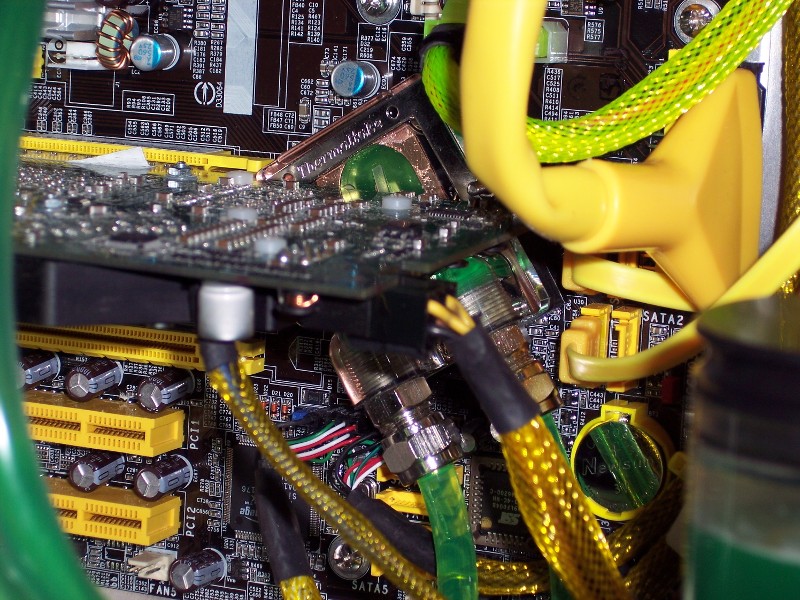

Obix Skrevet 25. april 2005 Skrevet 25. april 2005 (endret) Noen som har vannkjøling på chipset på dette HK'et? Post gjerne bilde og link, og om du vil kan du si om det passer til TT bigwater settet! Nå har jeg fått montert vannkjøling på NF4 chippen Monterte vga blokka til Thermaltake og brukte orginalt feste. Trengte kun å borre opp hulla i festet til vannblokka og så var det å feste det direkte i orginale hull på hovedkortet. For å være på den sikkre siden så dekket jeg til med tape allt på blokka som ikke er i kontakt med chipen. NB. Grafikkortet mangler ca 1mm på å kunne gå helt ned i sokkelen, men det lager ikke noe krøll hos meg og nå ligger load temperatur rundt 40°C Endret 25. april 2005 av Obix

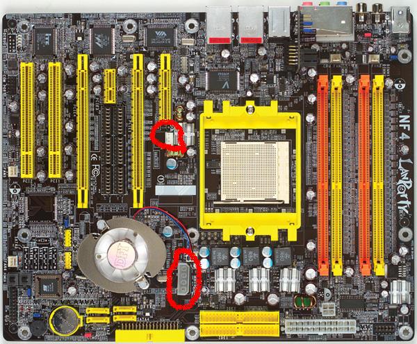

snoemann Skrevet 25. april 2005 Skrevet 25. april 2005 Hei jeg lurer litt på hva disse tilkoblingene er til ? Det er vel henholdsvis en molex og en annen strømtilkobling i floppy "format". Noen som aner??
Re-Offender Skrevet 25. april 2005 Skrevet 25. april 2005 Hei jeg lurer litt på hva disse tilkoblingene er til ? Det er vel henholdsvis en molex og en annen strømtilkobling i floppy "format". Noen som aner?? Heh.. har du lest hele tråden? Bare plugg inn.. ikke tenk mer på det
